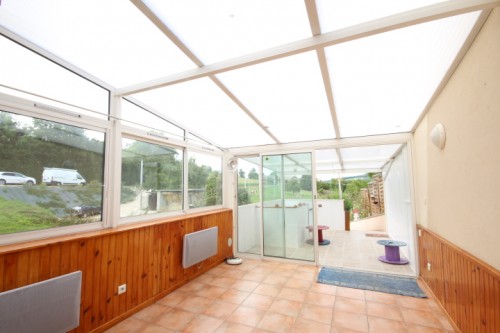

Sur la première photo, on a l'impression que la véranda est légèrement en pente. Tu es sûr qu'il n'y a pas d'isolation derrière le lambris du muret ? Je trouve étonnant d'avoir pensé au chauffage au sol mais d'avoir omis de mettre un peu d'isolant au moment de monter le muret. De toute façon, tu dois savoir que le gros de la perte de chaleur se fait par le toit de seulement 16mm d'épaisseur (R<1 je pense), puis par les vitrages (R de l'ordre de 1), et enfin seulement par les maçonneries (R > 2).
La possibilité de changer le toit va dépendre de la véranda. Seul un professionnel saura dire ce qu'il est possible de faire. Peut-être essayer de contacter le vérandaliste d'origine, qui sera je pense le seul qui osera éventuellement toucher la structure pour la modifier, puis un couvreur ou deux pour savoir s'il est possible de remplacer le toit par un vrai toit avec des ouvertures.
je confirme qu'un toit de en polycarbonate de 16mm ne permet pas d'en faire une pièce à vivre sans se ruiner en chauffage. J'ai fermé mon balcon avec un toit de 32mm et je vois bien les températures descendre très rapidement la nuit en hiver ;) Mais moi, je n'y vais pas la nuit.
