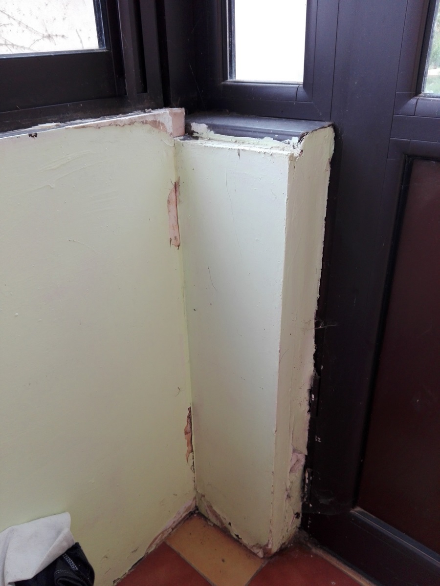

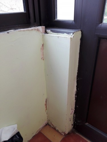

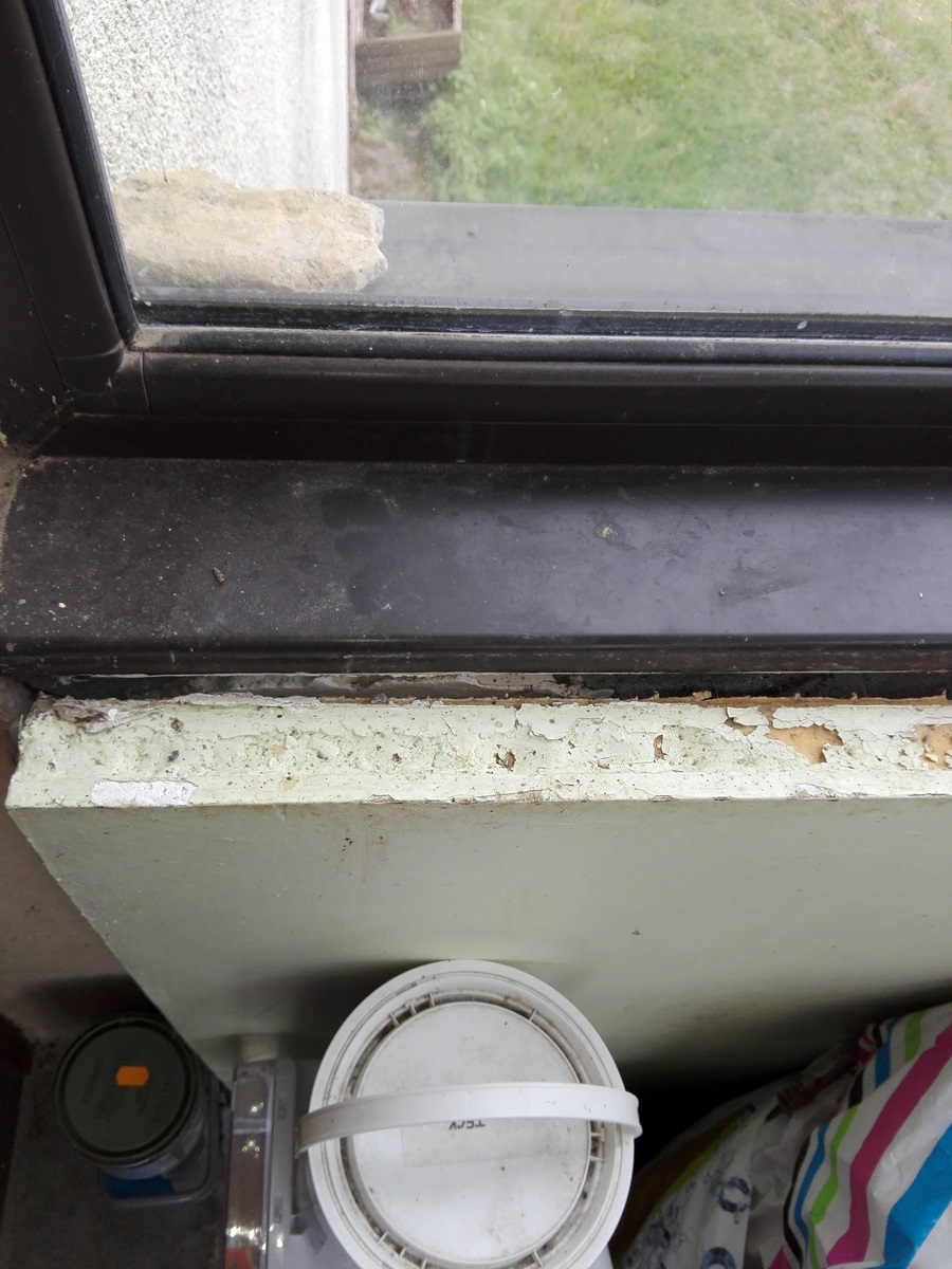

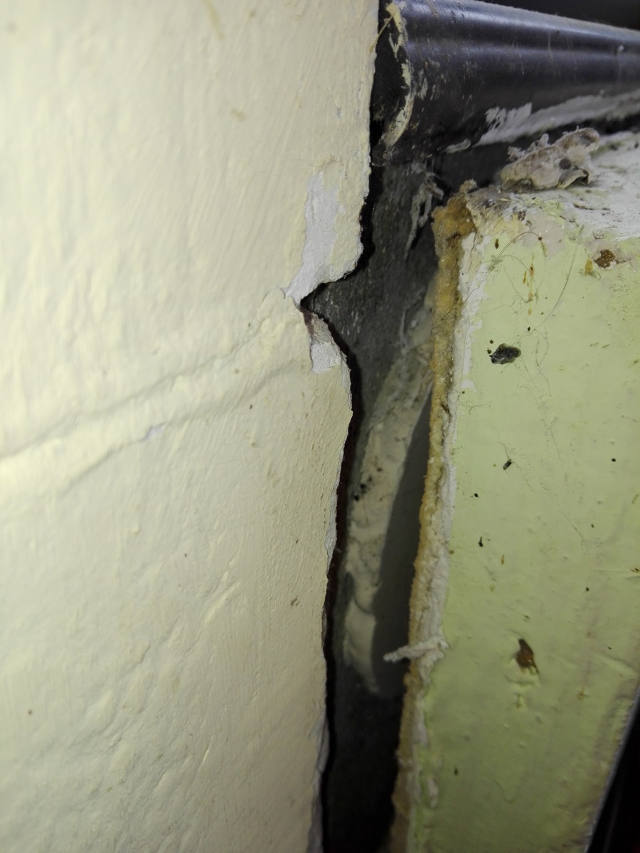

bonjour,

Pour une réparation sans retirer le map qui tient sur le mur, tu pourrais tenter du mastic colle en cartouche. Je pense que cela pourrait tenir.
Sinon, tu refais le collage au map une fois que tu auras améliorer ta ventilation.

ok merci. La 1ere photo la plaque tiens avec un meuble elle est tout decollée donc je vais la recoller au map et pour les autres je vais regarder si elle tiennent ou pas et faire en consequence.
Pour la ventilation je perce un trou de 15x15 et met une grille sa suffirai?
Re: isolation muret qui se decolle
Oui, cela fait déjà une bonne entrée d'air.
