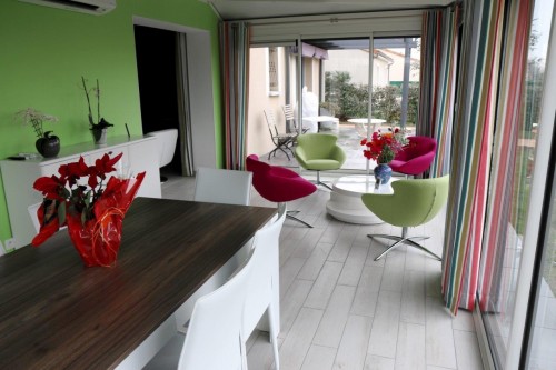

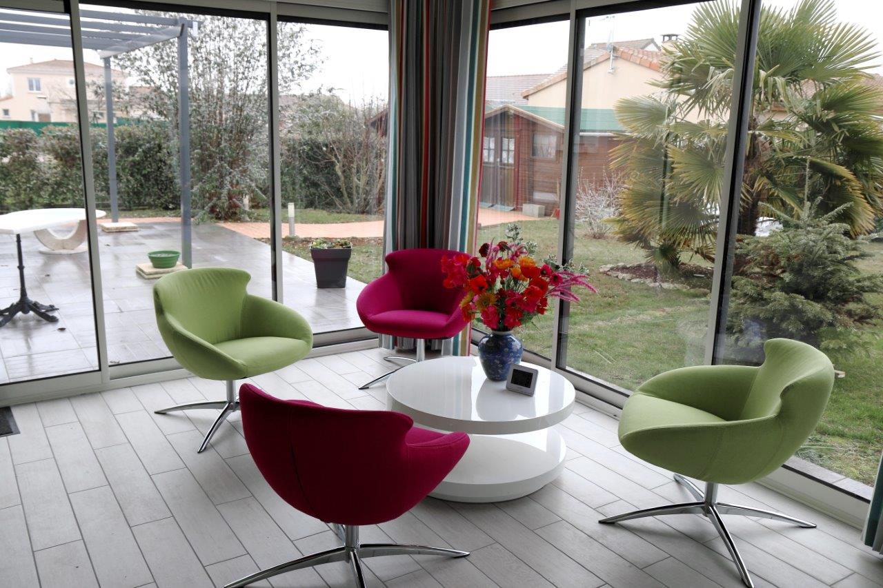

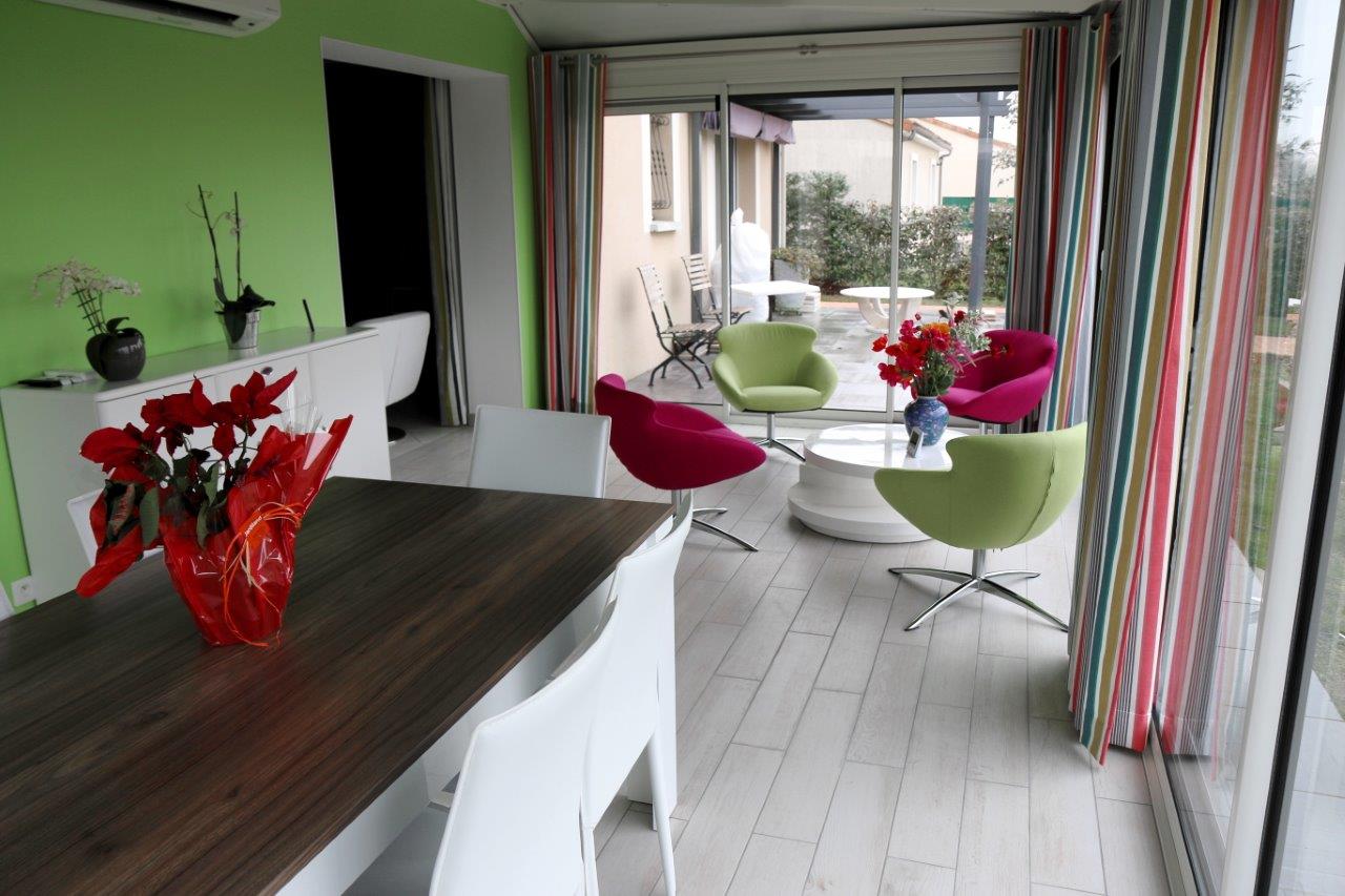

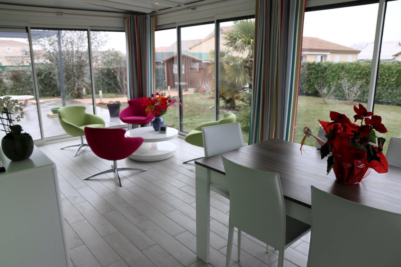

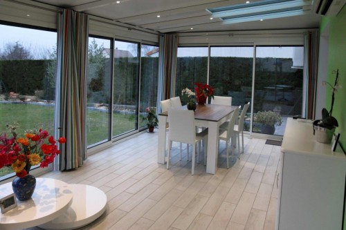

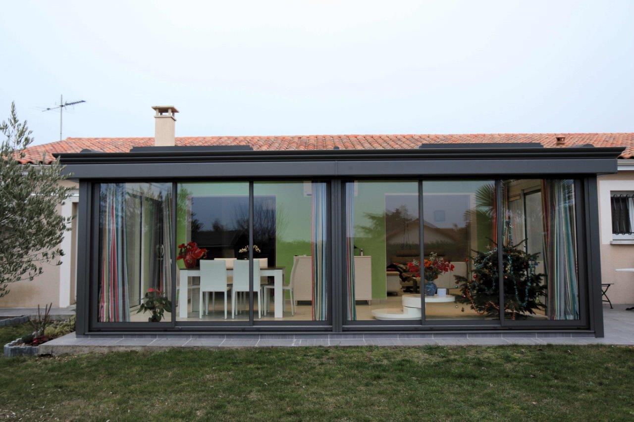

En 2016, sur la région de Poitiers (maison avec "petite" vue sur le Futuroscope), nous avons réaliser un projet de Véranda.
J'ai beaucoup lu d'information sur votre forum, et entre temps, notre projet a vu le jour.
Pour le moment, aucune fausse note dans cette réalisation :
- Vérandaliste : nous avons choisi Véranda Rideau, mis en concurrence avec Loisir Véranda (proposition correcte)
- Surface : 23,5 m2 (6,7m x 3,5 m), volume : 57 m3 (h : 2,8 m), 1 pente, avec réalisation d'une dalle nantaise (coupe dans la toiture existante pour rehausser la véranda)
- Façade : 12 baies vitrées (4+16+4), sur 3 rails, + 4 volets roulants en aluminium (électriques, télécommande programmable pour la hauteur de fermeture de chaque volet)
- Toiture : 4 panneaux en double vitrage (6+16+4+4) + 4 panneaux isolants de 66 mm (électriques, en dur, sur crémaillères)
- Ventilation grille basse et grille haute
- Éclairage : 12 leds de 6W (avec variateurs) sur 2 zones (super et très très efficace) : réglage facile, éclairage parfait en toute circonstance
- Chauffage / clim : PAC Toshiba avec extension de la clim sur salon / sam et chambre (1 unité extérieure, 3 unités intérieures)
- Température cet hiver : jamais descendue en dessous de 19°, avec une moyenne autour des 21°
- Électricité et maçonnerie via des artisans locaux : d'excellents artisans, vraiment... que du bonheur
- Non testé pour l'instant : l'efficacité de la clim pour cet été sachant qu'avant la véranda, il faisait entre 35 et 40° sur la terrasse (plein Ouest)
- Coût du projet (en final) en incluant tout (véranda, maçonnerie, carrelage, chauffage / clim, dalle nantaise, électricité, volets roulants : 50 K€
- NB :
-- la véranda a été posée sur une terrasse de 70 m2 existante... donc, aucune fondation à réaliser
-- Le carrelage a été posé sur le carrelage existant de la terrasse (avec isolation et dalle maigre)
-- Dans le prix, il est inclus les ouvertures entre la maison et la véranda (enlèvement des baies vitrées, placo)
En résultat ; un utilisateur très satisfait sur presque 6 mois d'utilisation (dont un hiver).
Pour les conseils sur cette petite expérience, n'hésitez-pas, j’essaierai de vous répondre.

Une précision concernant le service de Véranda Rideau (service de pose) :
En fin de pose, nous trouvions que l'aspect extérieur de la toiture n'était pas très joli.
En effet, on voyait les structures des panneaux à crémaillère du toit (avec un recul de 5 mètres environ).
Le service de pose a demandé à l'usine de réaliser sur mesure 2 plaques d'alu pour cacher les tubulures.
2 semaines après, tout était posé (gratuitement) et le résultat très efficace.
Donc, nous sommes pour le moment, très satisfait des prestations de ce vérandaliste.
