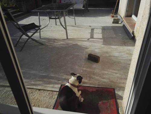

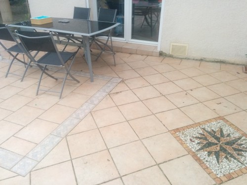

Suppression du carrelage de la terrasse environ 7cm de sable avant d'avoir une belle dalle
avant
avant
après
après

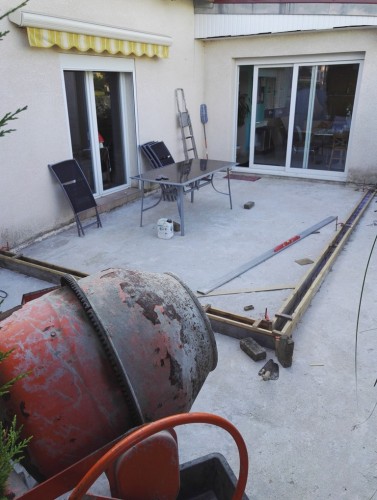

Préparation du surbeau

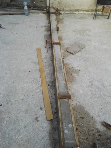

Ayé c'est coulé
coulage
coulage

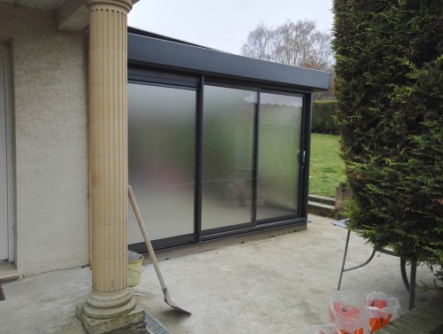

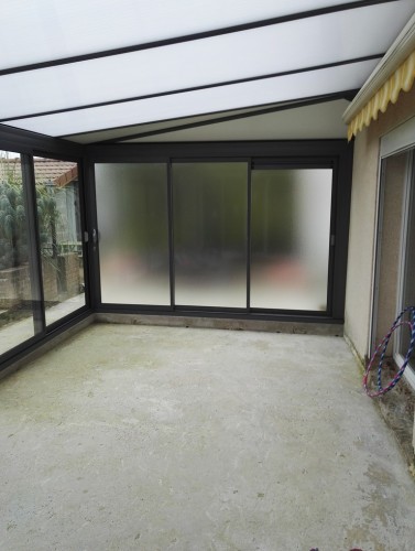

un peu plus de 2 mois plus tard la véranda est posé en une journée
Reste à faire le sol mais je ne sais pas comment... c'est une pièce d'agrément pas de vie.. je pensais mettre des lames ou dalles en bois sur plot pour faire un peu comme une terrasse.. mais je sais pas si ca sera pratique si des objets tombent.
Sinon remettre du sable avec dalle en beton 50*50..
Dans tous les cas je ne veux pas couler une dalle et poser du parquet !
J'ai 21cm au font et 5cm devant
Qu'avez-vous fait dans les votres ??
