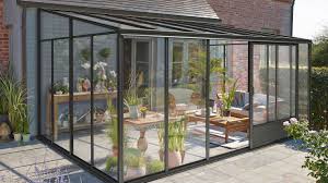

1 pan, avec vitres triangulaires sur le côté :
3 pans, sans vitre en haut sur le côté :
Re: Quelle marque de profil ?
Publié : 16 mai 2016 21:48
par CaribouX
OK, je vois mieux.
