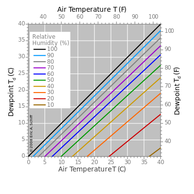

Voici la courbe présente sur wikipedia :
Si tu prends une température de l'air à 20°C (échelle graduée en bas)
tu remontes verticalement jusqu'à la courbe verte (50% d'humidité)
Puis, tu lis alors à gauche pour voir que c'est environ 9°C.
Evidemment 100% d'humidité dans l'air (courbe noire) donnerait une condensation à 20°C (même température). Juste pour vérifier la logique.
Si tu chauffes peu ta maison (15°C), cela condense à 5°C (toujours pour la courbe verte à 50% d'humidité).
Si tu chauffes beaucoup (disons 25°C), l'air a plus de capacité de rétention d'eau et condensera dès 14°C environ. Donc une vitre froide et hop, de l'eau qui perle, puis coule.
