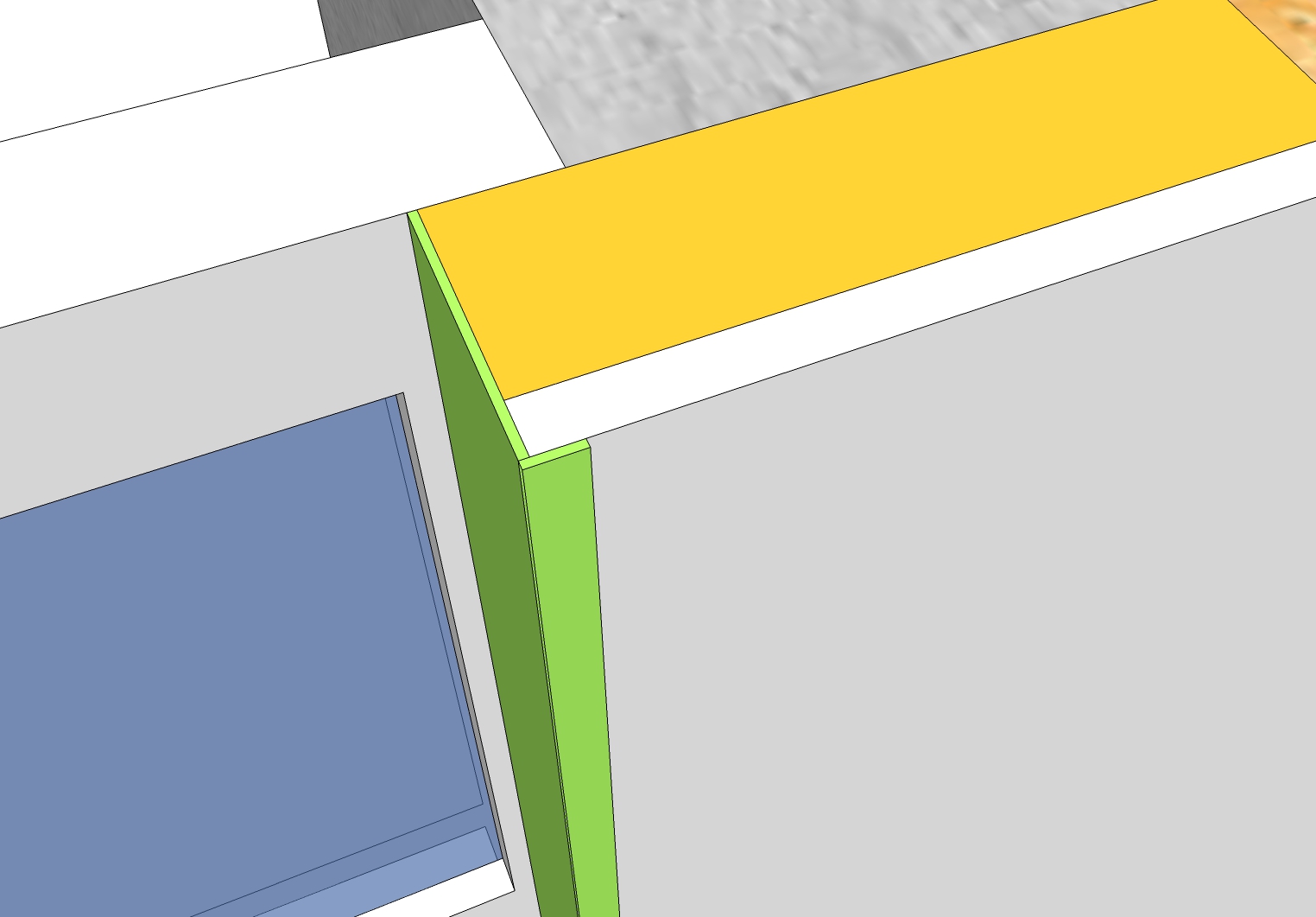

En blanc le montant
En gris le mur béton
En jaune le PUR
En blanc le fermacell
en vert une tôle de finition
(je veux éviter un montant en bois, et un mur peint qui potentiellement prend l'humidité et pourrait finir par noircir.).

Ensuite si on place 2cm de PUR (je devrais arriver à 3), donc je laisse le fermacell de côté
Cas 1 : 0°C dehors
=> le mur intérieur béton est à 18.2°C (aucun risque de condensation)
=> l'interface isolant/béton à 1.46°C
=> le mur extérieur est à 1°C (donc on ne chauffe plus dehors)
Cas 2 : -10°C dehors
=> mur intérieur à 17.3°C (aucun risque de condensation)
=> l'interface isolant/béton à -7.6°C
=> mur à l'extérieur à -8.4°C (moins bon évidemment, mais seulement 1.6°C d'écart avec l'air extérieur à -10°C)
Evidemment j'ai approximé en négligeant le montant Alu posé sur l'angle (le montant ramène du chaud). J'ai calculé comme si les isolants étaient empilés à plat. Mais cela me donne un ordre d'idée.
Pour les intéressés, j'ai pris le béton avec un lambda de 1.75 W/mk et le PUR à 0.020 (celui que je vais avoir).
Donc je vais demander de telles tôles de finition et passer sur l'angle avec l'isolant au maximum. Je devrais arriver sur 3cm mais une petite fenêtre est environ à 4cm de l'angle.

L'alu de la véranda (partie blanche) va amener la température extérieure derrière ton isolant (jaune) et partiellement contre ton mur (gris). Mais ta solution va réduire le pont thermique de la jonction véranda / mur.
Afin de bien comprendre : tu mets le PU à l'extérieur ? Comment tu traites le pont thermique du mur côté intérieur ?

Je me suis mal fait comprendre.
Le PU est intérieur et le fermacell aussi.
Oubliez cette tringle en bois !
Donc les montants sont juste vissés sur le mur extérieur. Comme visible ici, on voit le jour dessous.
Pour le haut : on voit que la véranda est à fleur du mur. Je veux passer dessus (de quelques cm, il ne reste pas grand chose.
Pour le bas, il y a un décalage de 5cm du montant par rapport à la tête de mur. Donc l'isolant sera contre. Selon moi pas de souci.
