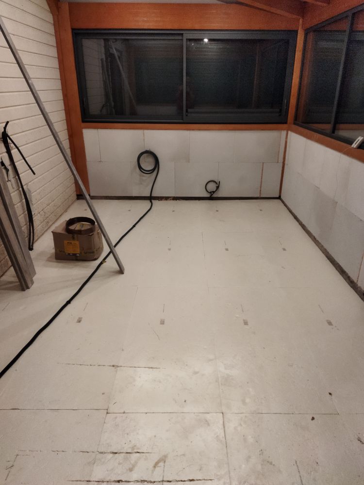

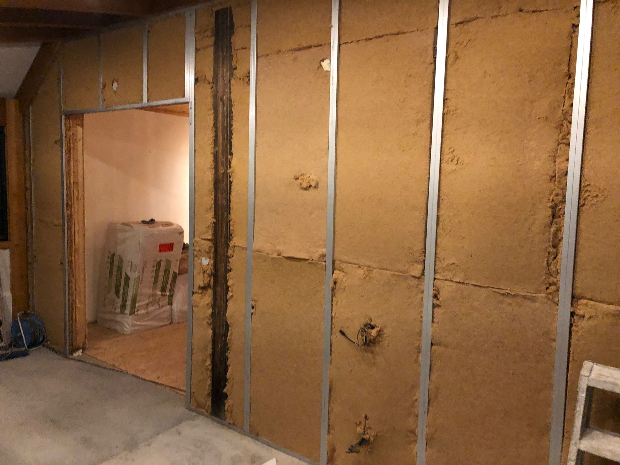

Je vais bientôt attaquer l isolation de la véranda, je pense partir sur de la laine de bois, ou du buitex en 60 mm. Pensez vous que cela soit suffisant sachant que sur l extérieur je vais placer entre siporex et bardage des panneaux de polystyrène de 20 mm ( r de 0.6 et siporex r de 0.71). Je suis en montagne. D autre part pensez vous que je dois isoler le mur de la maison afin d éviter des pont thermique ?

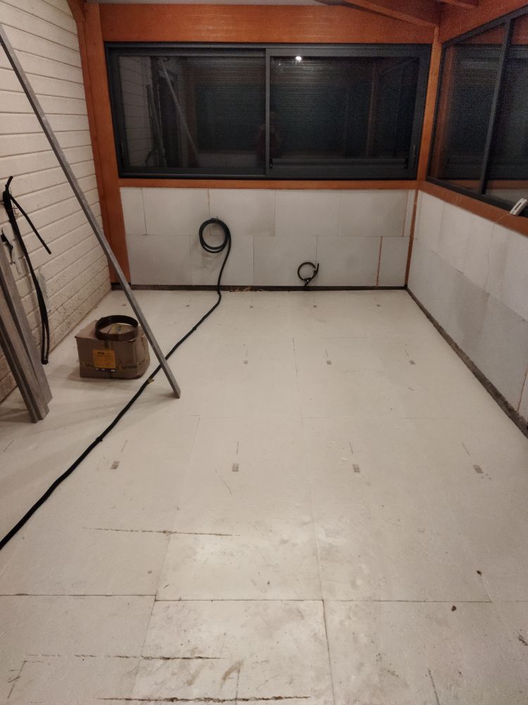

Bonsoir, aujourd'hui isolation finale sur la dalle. Celle ci sera coulé demain.

Si tu pars sur de la laine de bois ou du buitex (le végétal flex en Lin/coton ? Je suis en train d’en poser des tonnes…), il faut que tu le protèges de l’humidité. Je te recommande un frein-vapeur côté intérieur car il y a facilement de l’humidité dans la véranda. Pour ma part, j’ai collé des plaques de polyuréthane + placo sur mes murets en siporex.
Concernant ton isolation des murets, cela semble pas mal. À épaisseur identique le polyuréthane sera meilleur mais il n’est pas biosourcé.
Oui, tu peux ajouter un isolant sur ton mur pour limiter le pont thermique : j’avais fait cela pour ma véranda

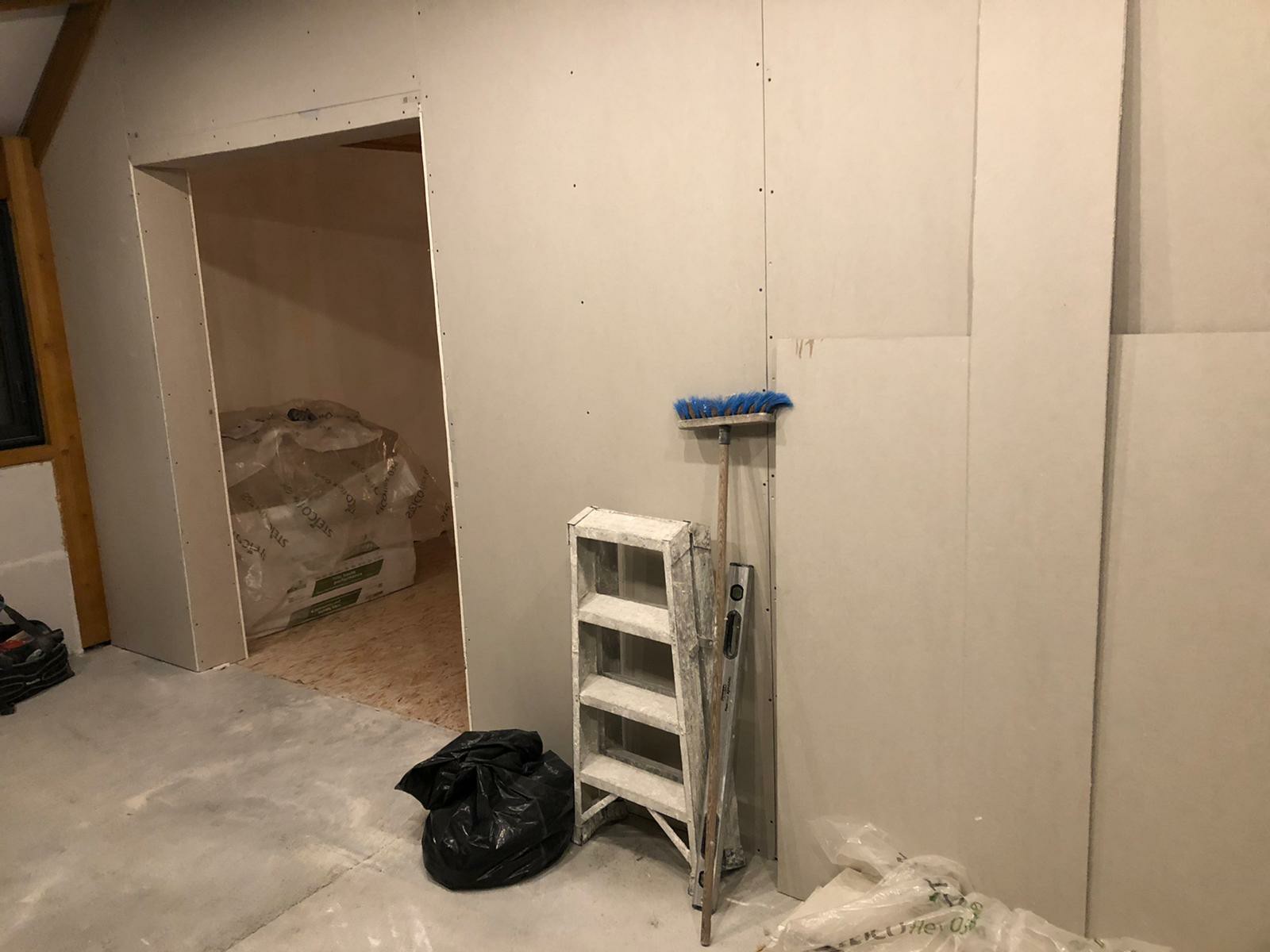

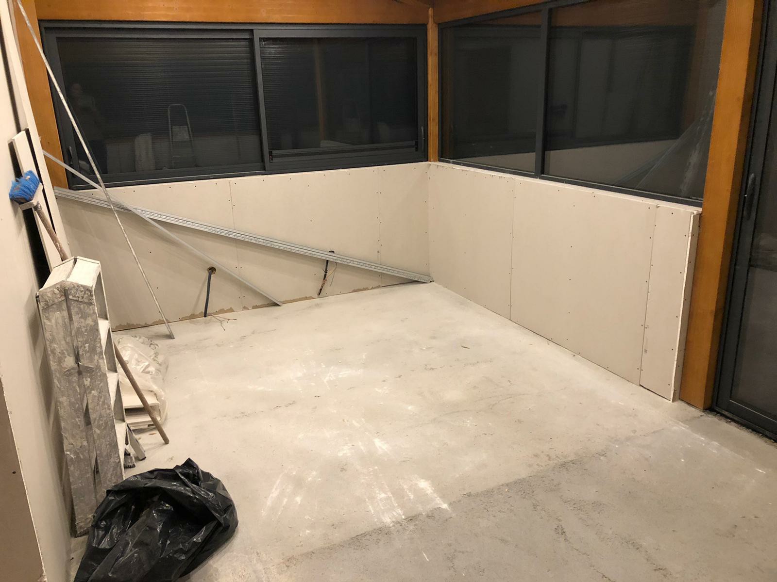

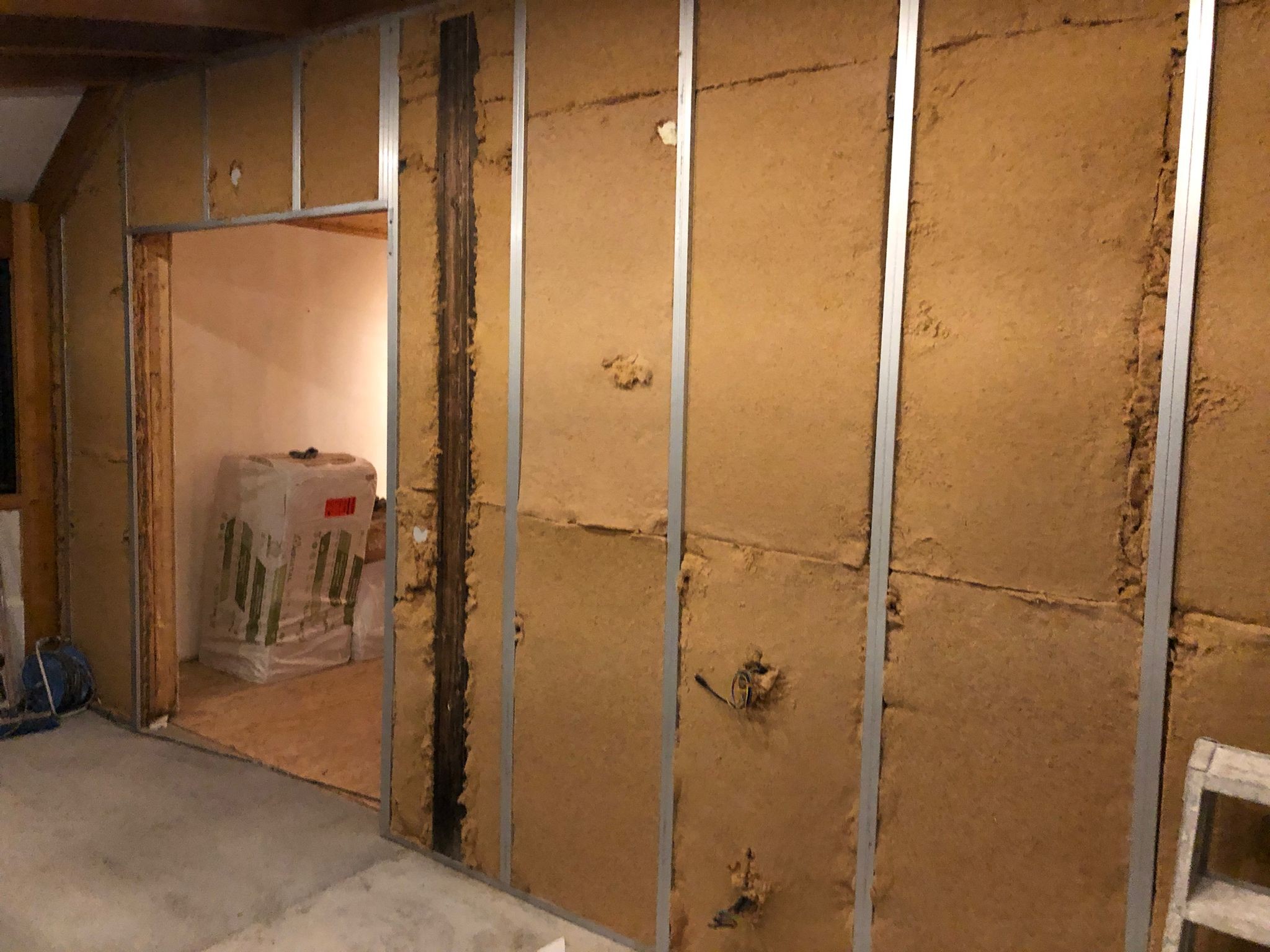

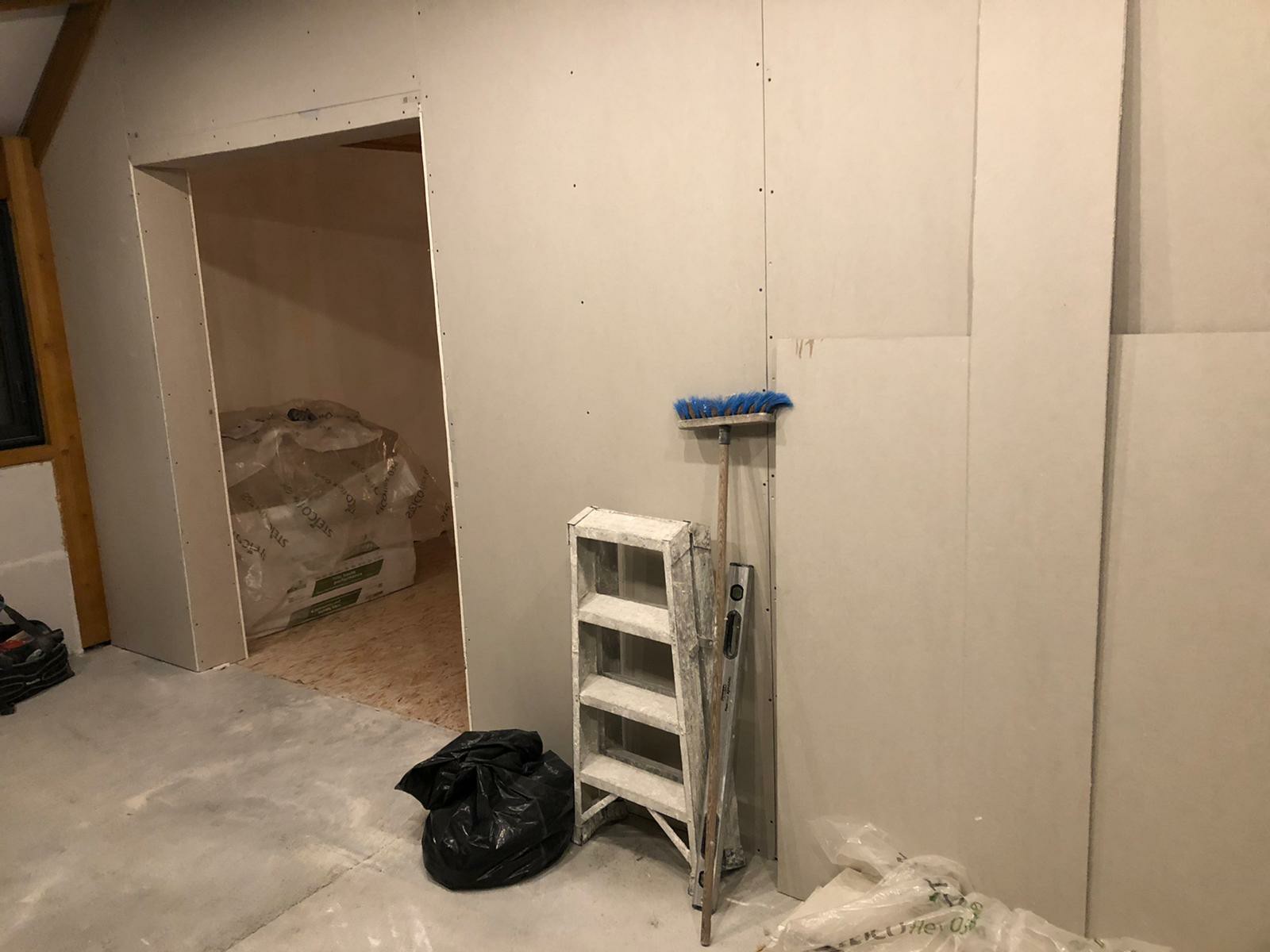

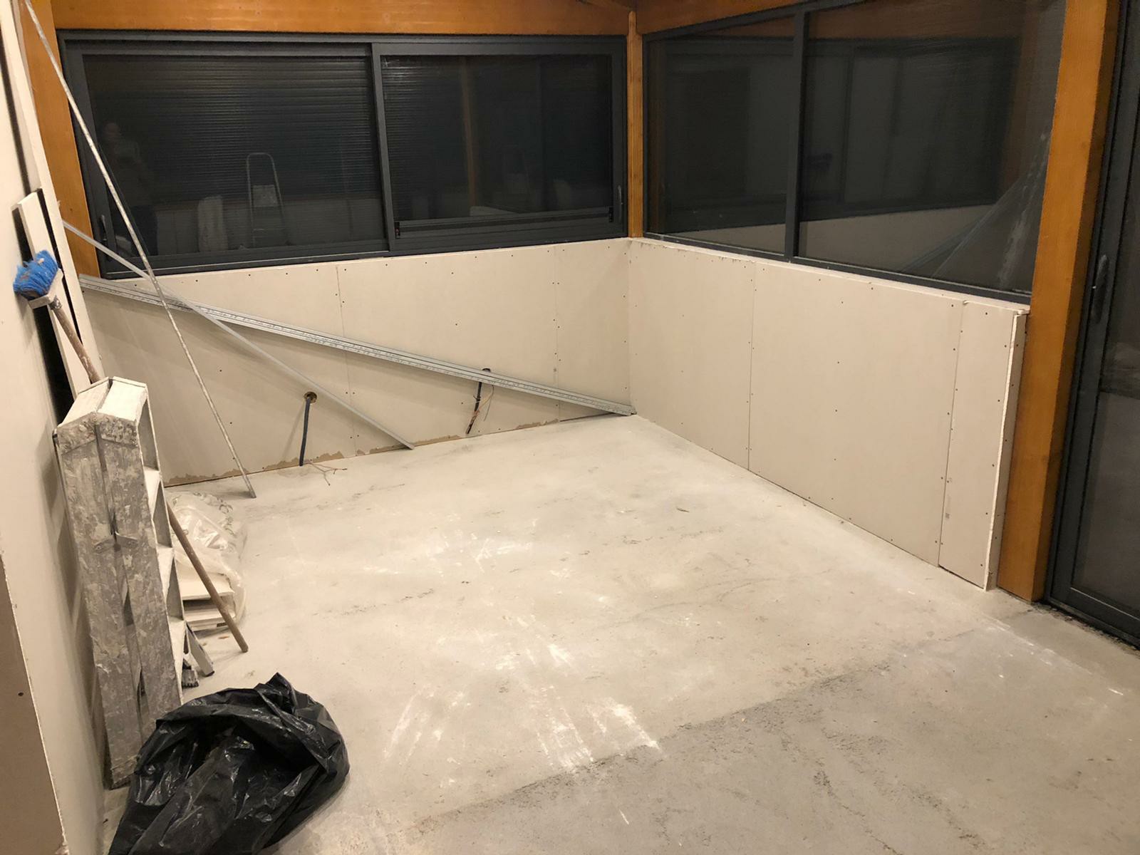

Bonjour, voici quelques nouvelles photos du chantier. Les travaux se terminent bientôt...

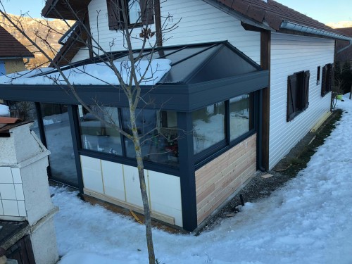

Pose du bardage...
Re: bien le bonjour
C’est très sympa cette combinaison bois et aluminium !

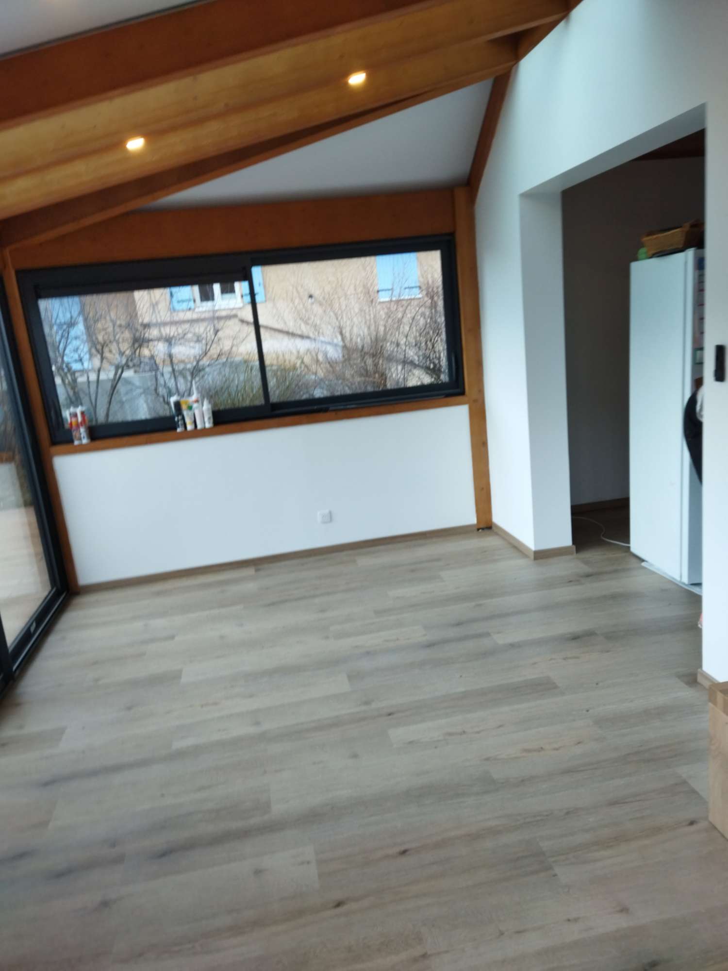

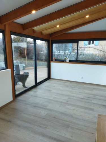

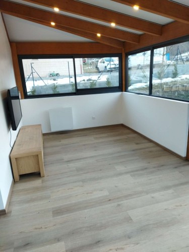

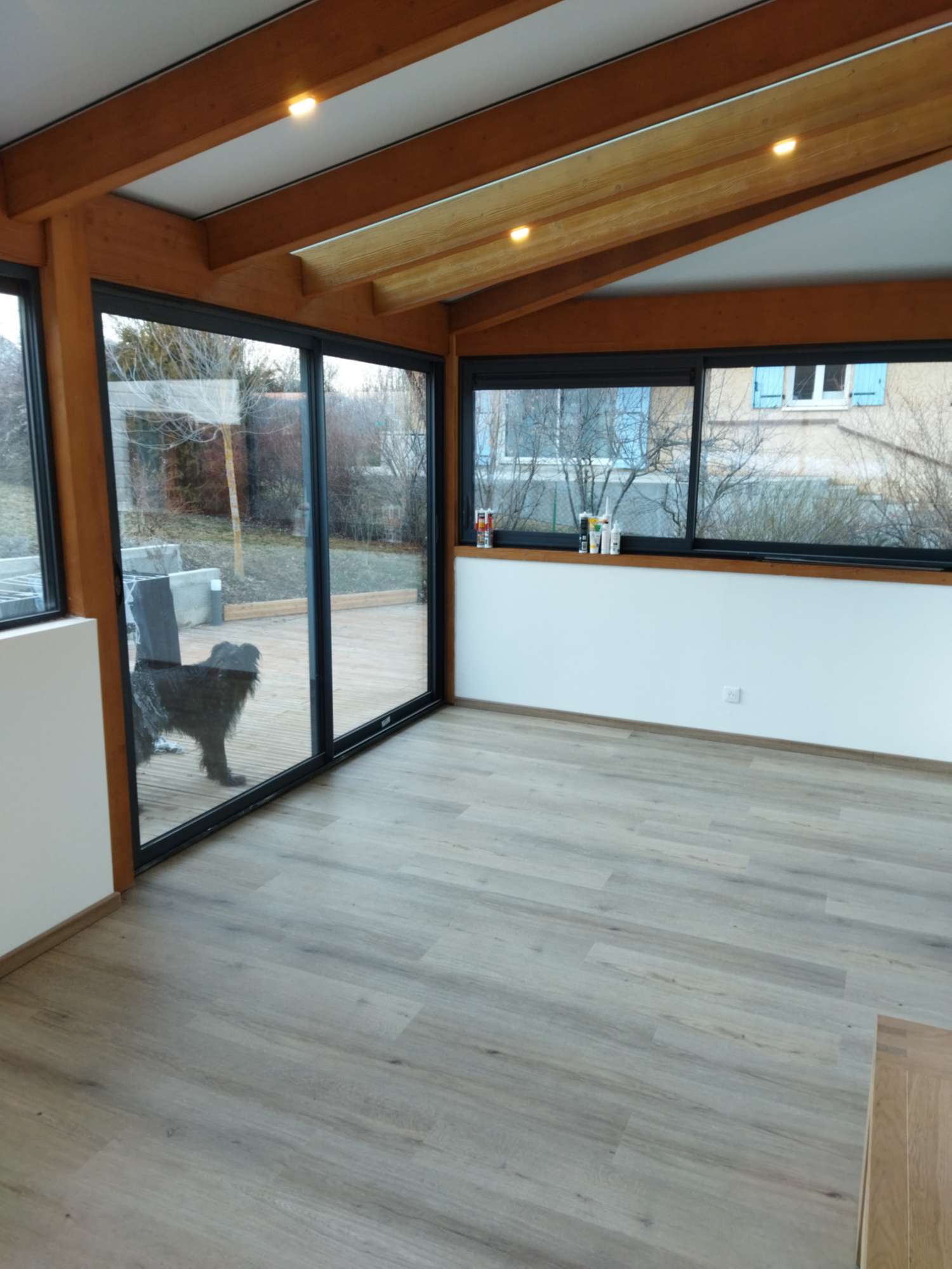

Bonjour, et voilà le résultat final.
Re: bien le bonjour
Bravo !
Pour la TV, heureusement que tu as des volets roulants.
Il ne te reste plus qu’à en profiter 8-)

Très chouette ! Vous allez bien profiter !
Ce midi 10 personne à table pour une raclette in véranda

C est quoi comme sol ? J adore la couleur.

Swelly85 a écrit : 06 févr. 2022 12:11 C est quoi comme sol ? J adore la couleur.
Du vinyle rigide couleur " noisette"
