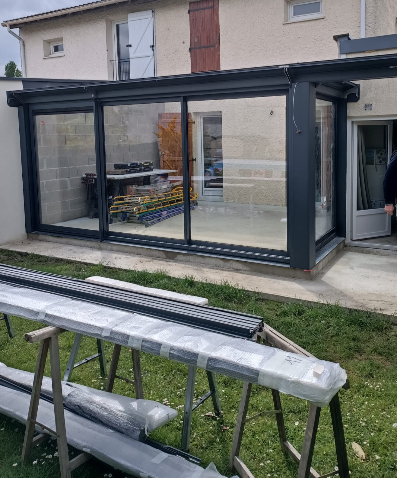

Ils ont commencé vendredi 7h45 et ils ne s'arrêtent jamais jusqu'à 18h 🤣
Ils ont prévu encore demain et mercredi matin.
Ça avance vite

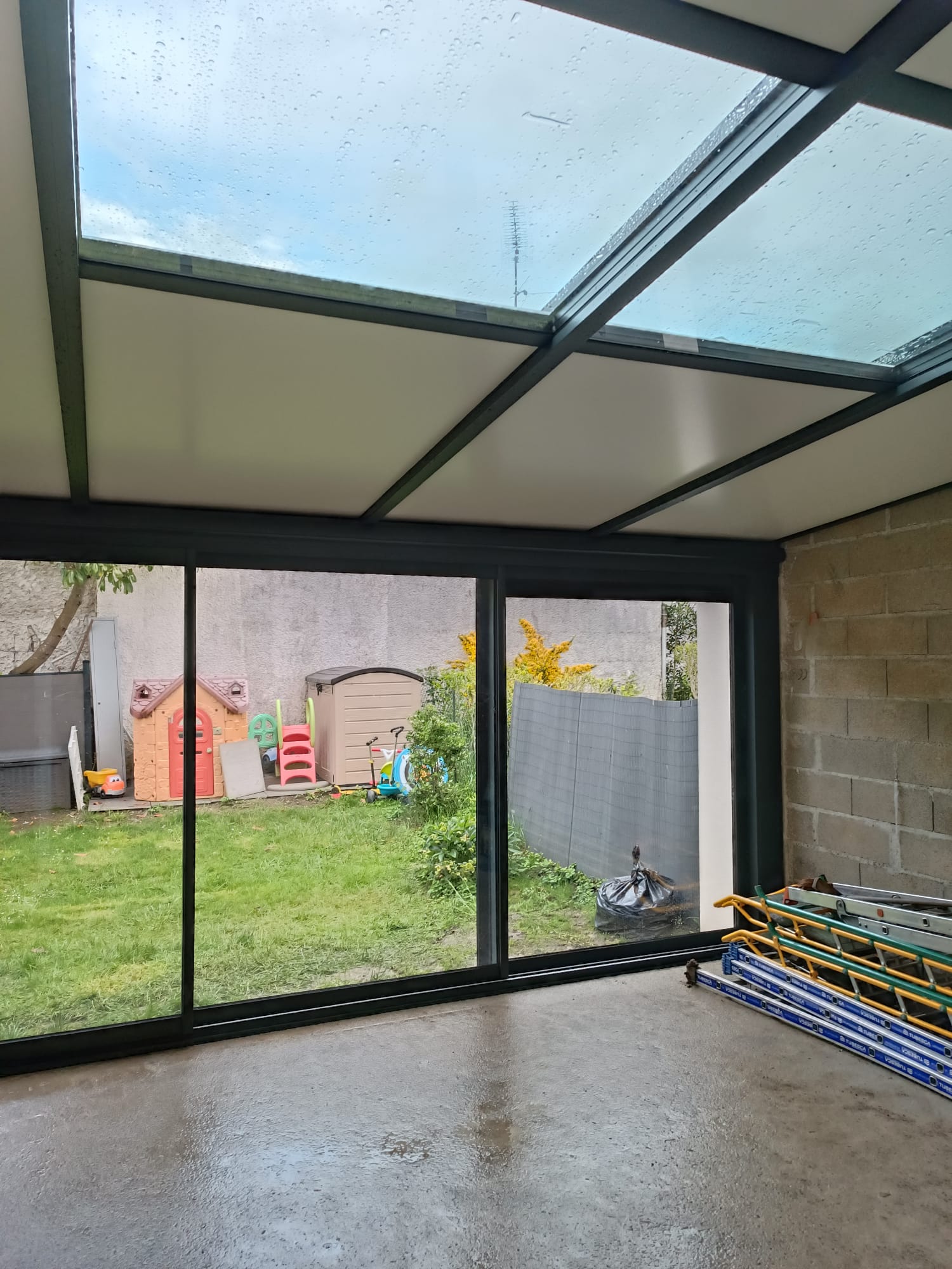

Aujourd'hui mise du toit partout avec la partie en plexiglas.
Ils reviennent demain faire les joints.

Ouf, c’est au sec !
Tu es satisfait ?

Bonjour, pour l'instant je suis satisfait oui. faut appeler le maçon pour l'isolation et carrelage maintenant.
a bientôt. j'attend qu'il fasse beau pour quelques photos.

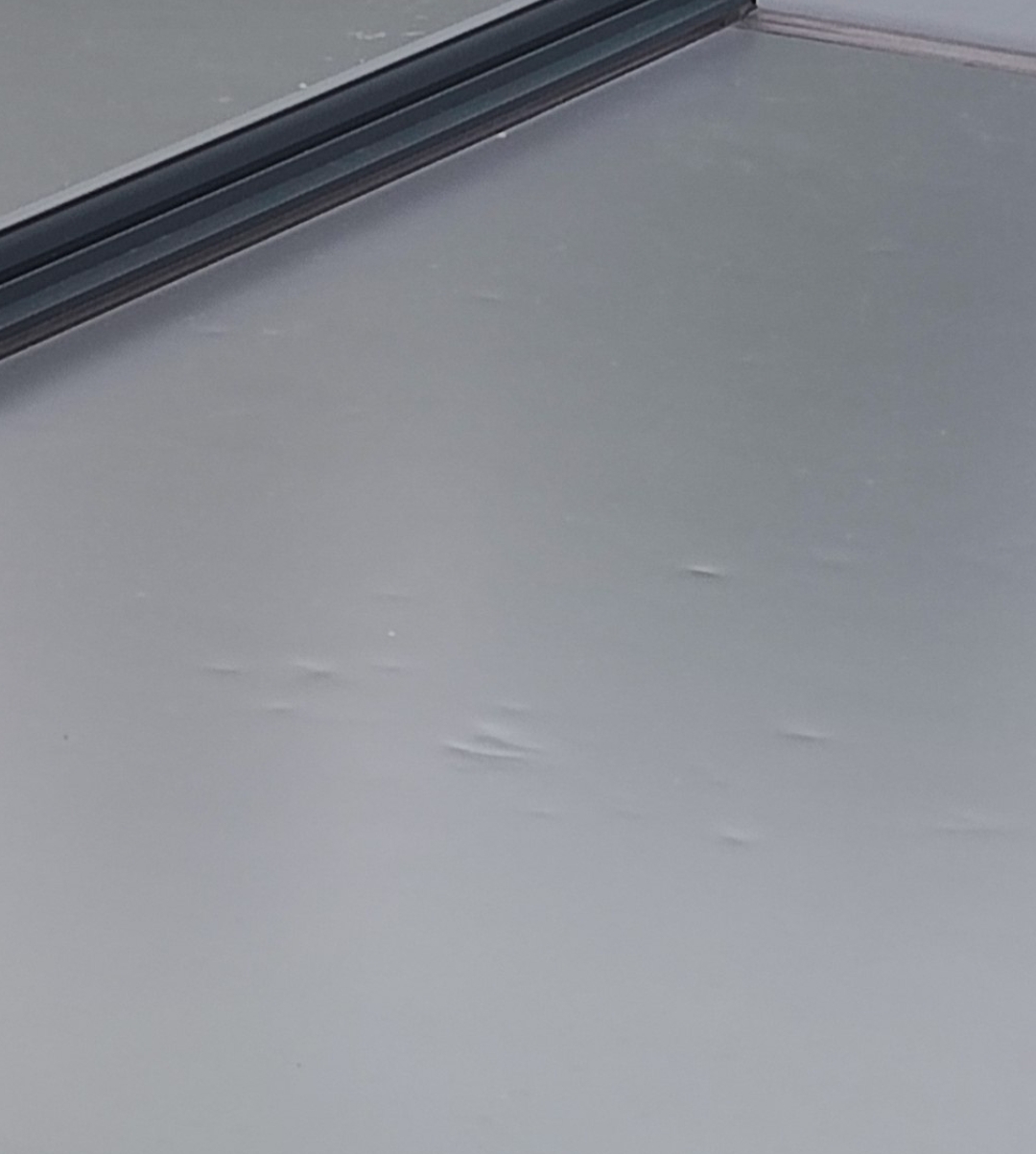

Premier déconvenue apres signature du PV. Il y a des POC sur la toiture. En une journée dehors j'espère qu'ils vont réagir.
