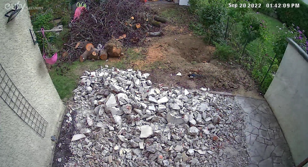

le macon à commencer aujoud'huit, il a enlevé un arbre d'une dizaine de metre :geek:
a bientot

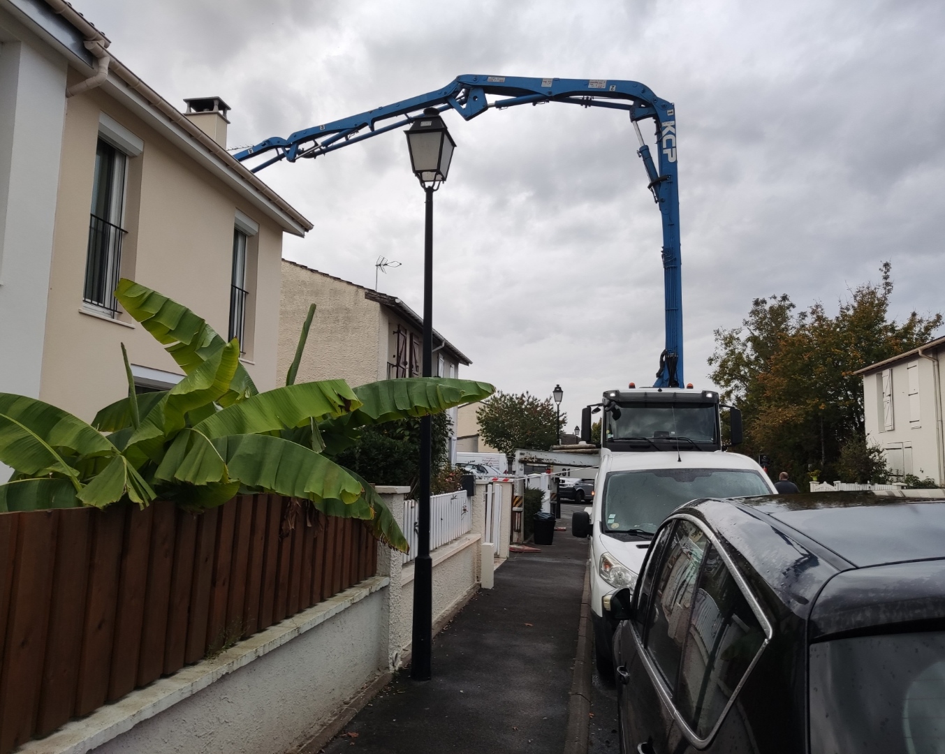

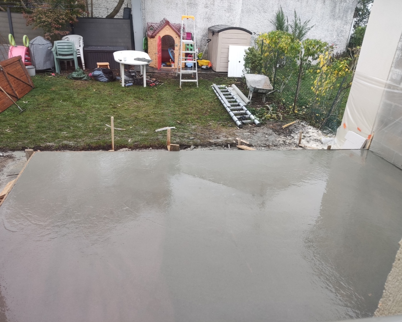

Arrivé du béton.
Il reste le bandeau de 20cm a faire a -4.6 cm de la hauteur fini.
Par contre il y a eu une pluie légère toute la journée demain c'est mieux normalement.
Re: Véranda Akena 77
Ça avance !

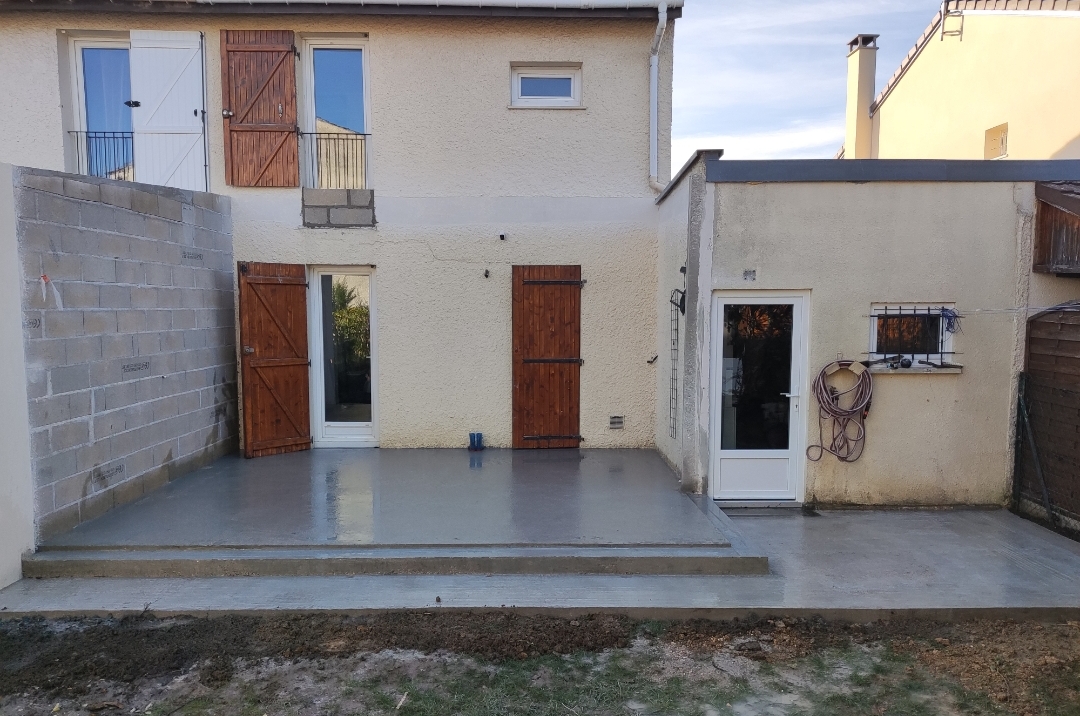

Hello le métreur Akena est passé et a du réduire la hauteur de sortie de la véranda a 2m15 ( au lieu de 2m20) car ça manquait de pente .
Vivement dans 27 semaines :D

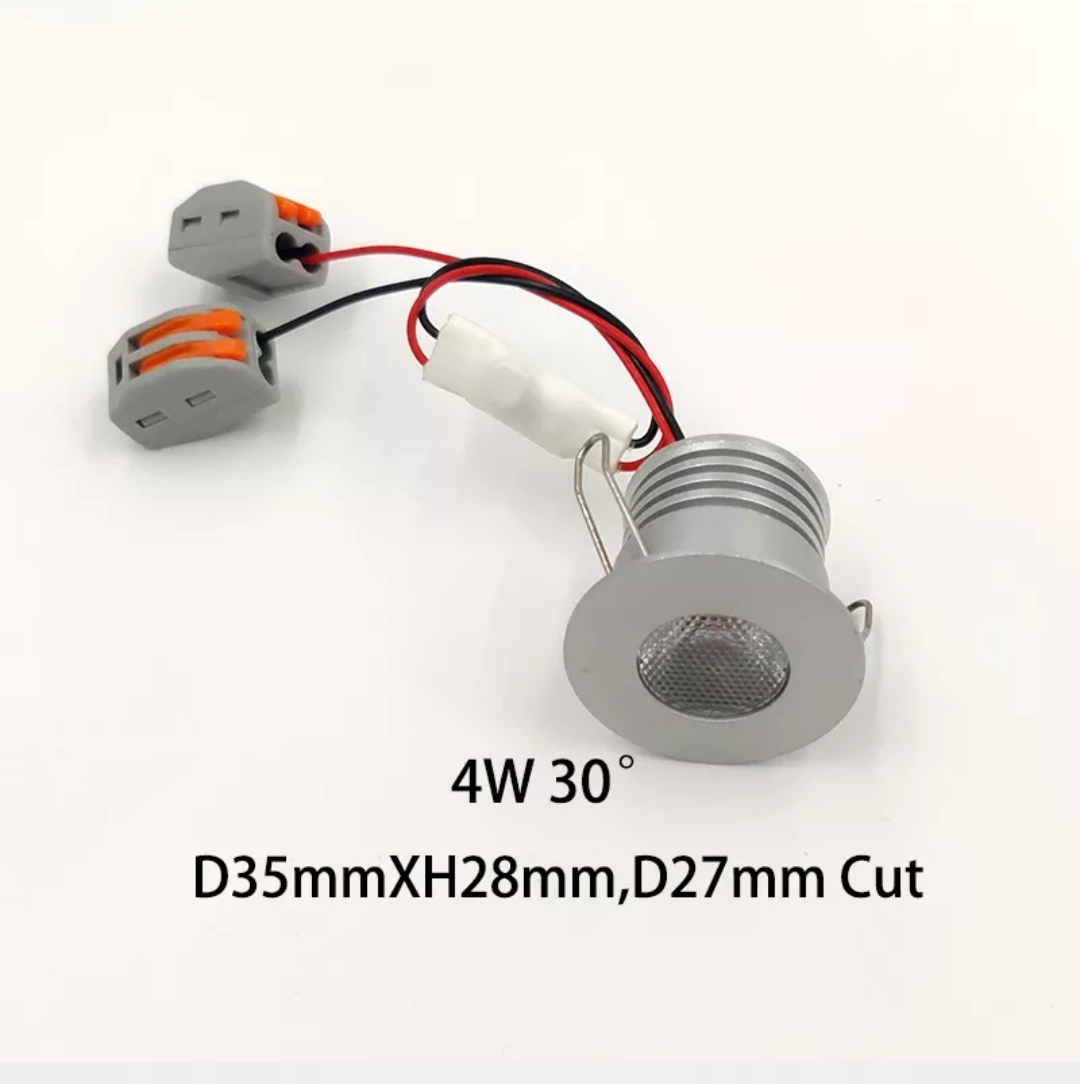

J'ai commandé des spots sur Aliexpress.
Ils font dans les 300-400 lumens mais que 30 degrés .
La véranda fait 5x4m avec 3 chevrons.
J'ai pris 18 spots pour en mettre 5 ou 6 part chevrons (j'ai 3 chevrons de 4m) .
Je préfère en mettre trop que pas assez avec un variateur.
Voici une photo en jp
