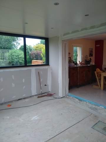

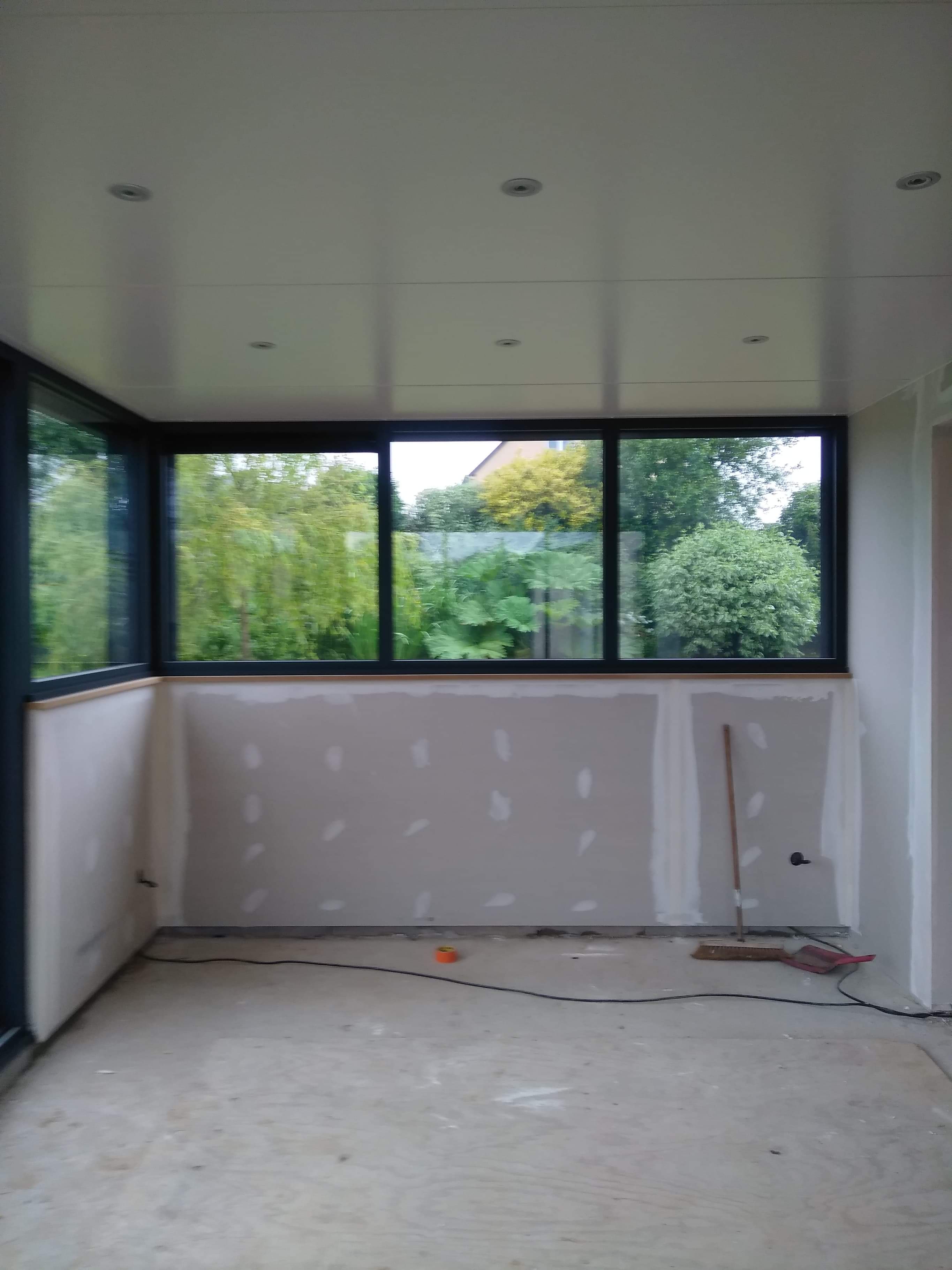

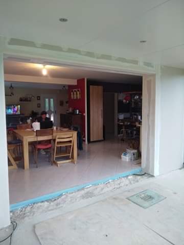

Ce matin le plaquiste est passé finir les bandes et cet après midi le maçon est passé préparer pour couler la chape demain. Après il faudra attendre deux semaines pour poser le sol (travertin).

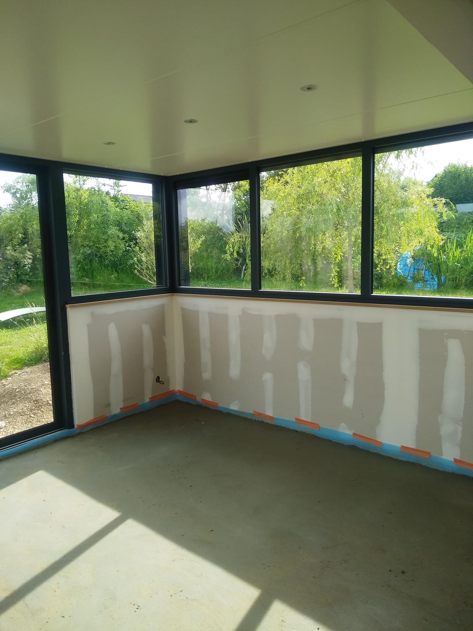

Aujourd’hui pose de chape. Plus qu'a attendre le séchage.

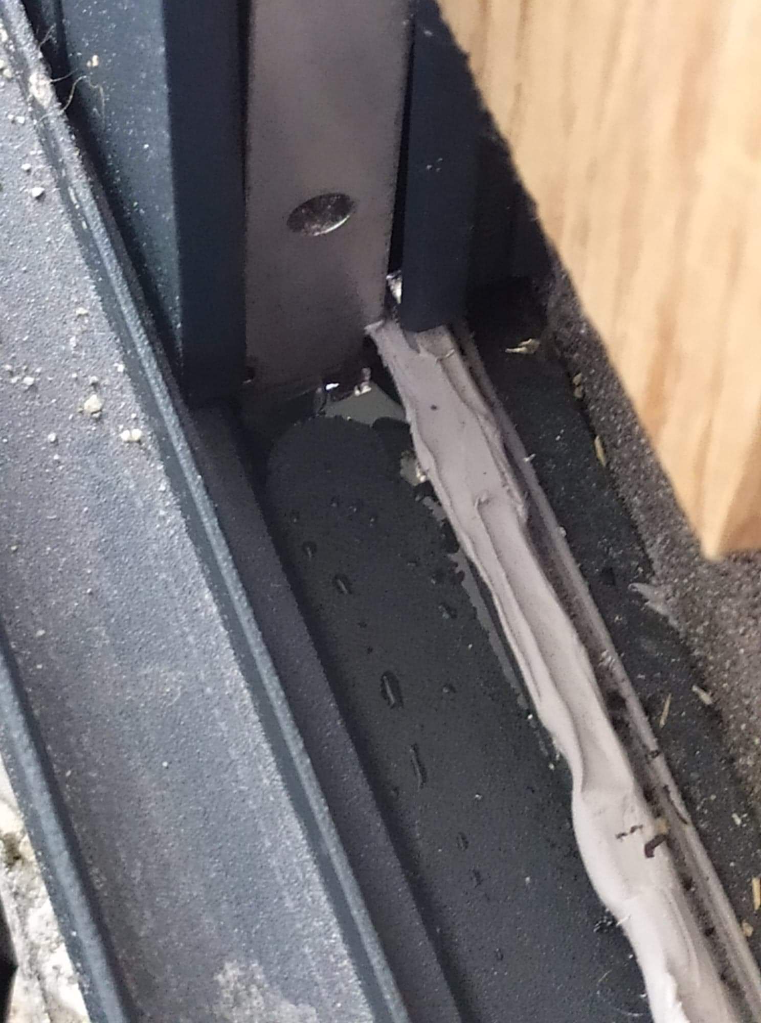

Publié : 20 juin 2020 09:31

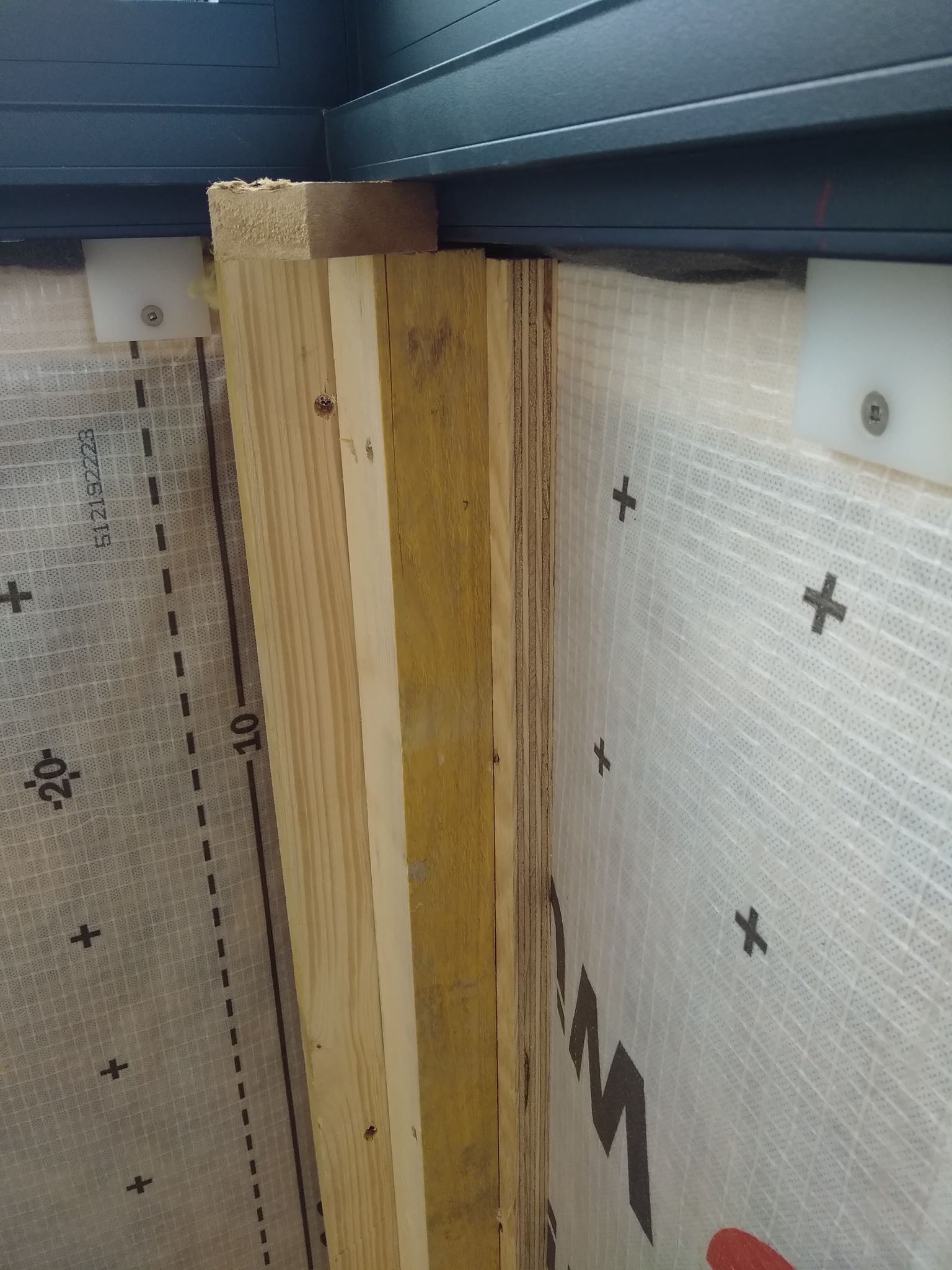

En répondant à un autre sujet, j’ai récupéré une photo où mon maçon avait scotché la bande périphérique au polyuréthane. Peut-être pour améliorer l’étanchéité :
