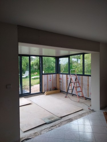

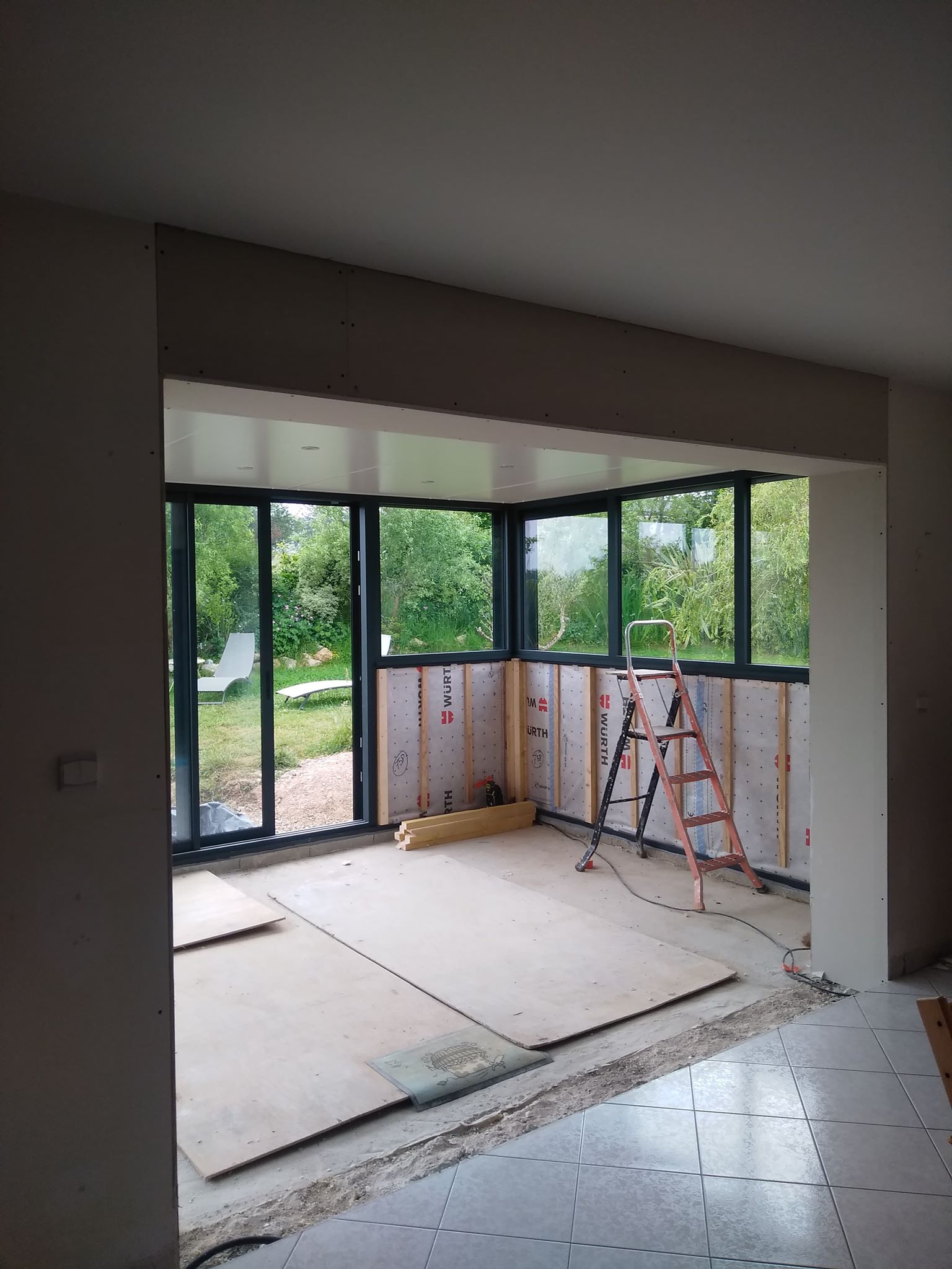

Message par Blh50 »

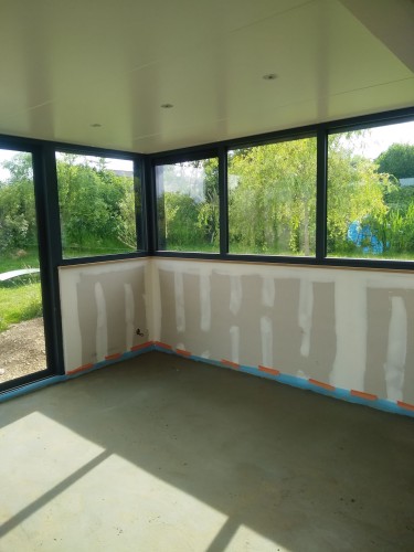

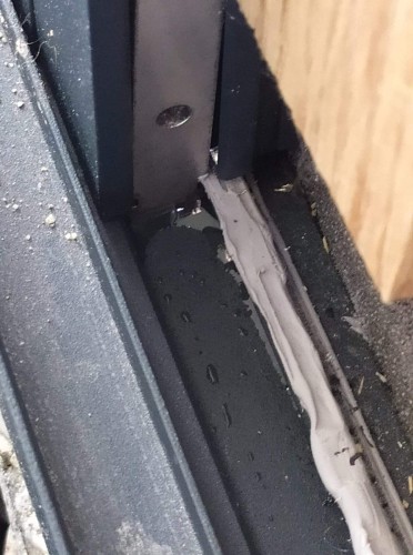

Une fuite de détectée le plaquiste vient demain. J'espère que Akena va être réactif. Un autre souci je veux positionner un radiateur sur le retour du petit muret mais difficile de trouver la place pour passer un câble d'après Akena j'aurais du passer le câble dans la dalle et le faire remonter dans le mur. Je vais me débrouiller autrement mais jamais personne m'a parlé de ce "détail".
Re: Véranda AKENA LOFT 19m2 50
Fait nous un retour du SAV Akena !
Pour les câbles, j’ai tout passé dans la dalle. C’est bien d’en reparler...
Tu vas pouvoir cacher le câble ?
Blh50
Messages : 55
Inscription : 02 avr. 2019 17:18
Message par Blh50 »
Comme on dit il y a pas de problèmes, il y a que des solutions... Les monteurs sont passés cet après midi refaire quelques joints, la fuite venait de la liaison fenêtre montant. Pour les câbles, on a décidé avec le plaquiste de faire un doublage du muret plus épais et passer les câbles dans la chape.
Avec les pluies fortes, tu vas être vite fixé si la réparation est efficace !
Blh50
Messages : 55

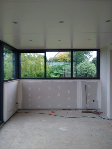

Message par Blh50 »

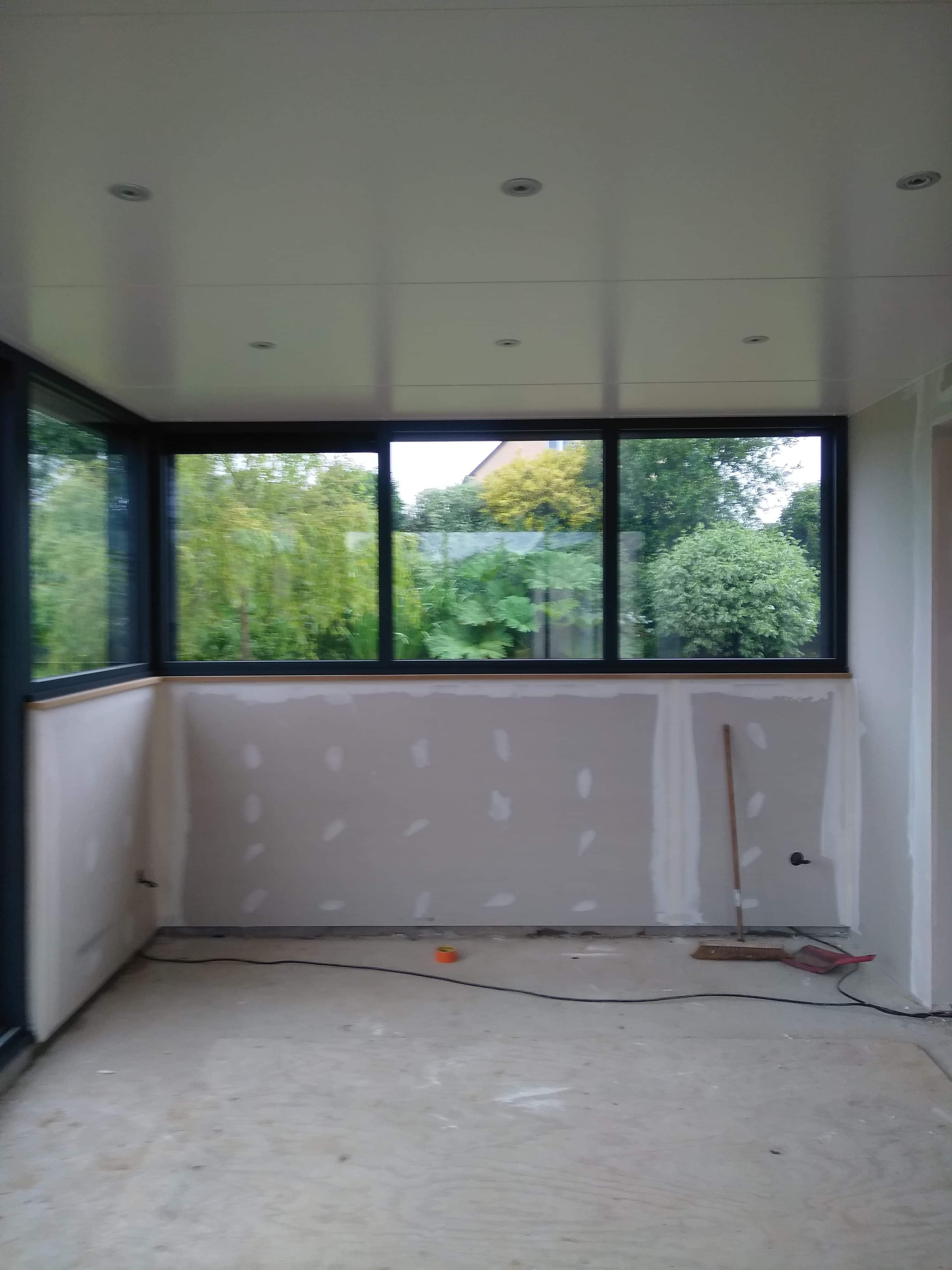

Pas d'eau dans la véranda malgré la pluie, l'intervention à l'air efficace. Le plaquiste est passé ce matin, il revient lundi faire une deuxième passe sur les bandes.

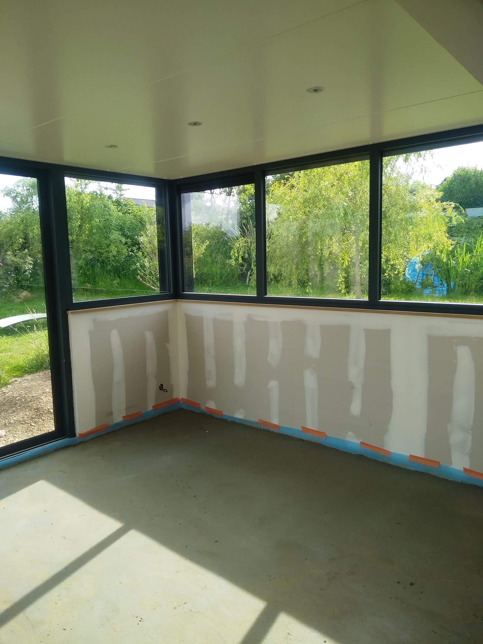

Message par Blh50 »

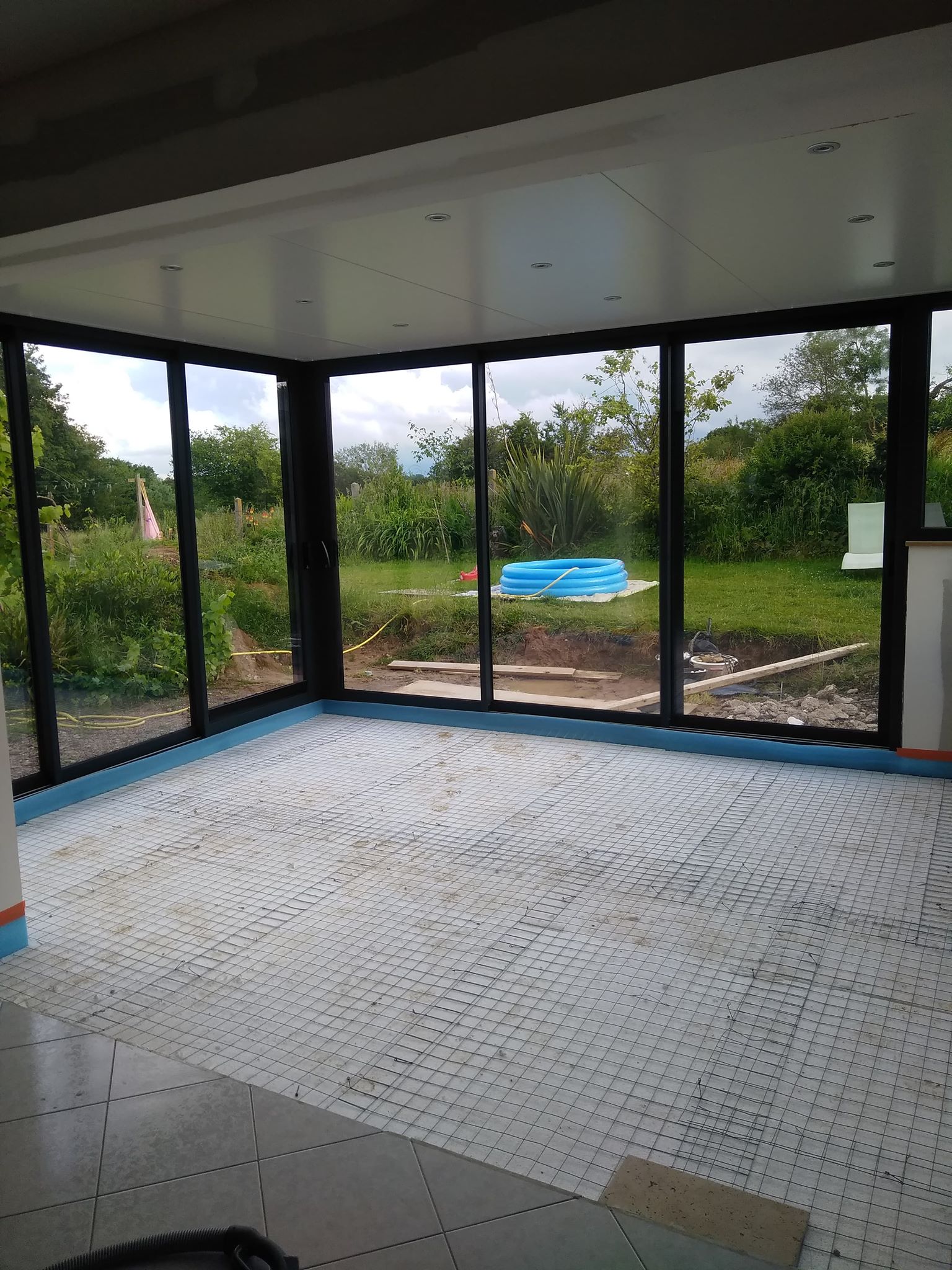

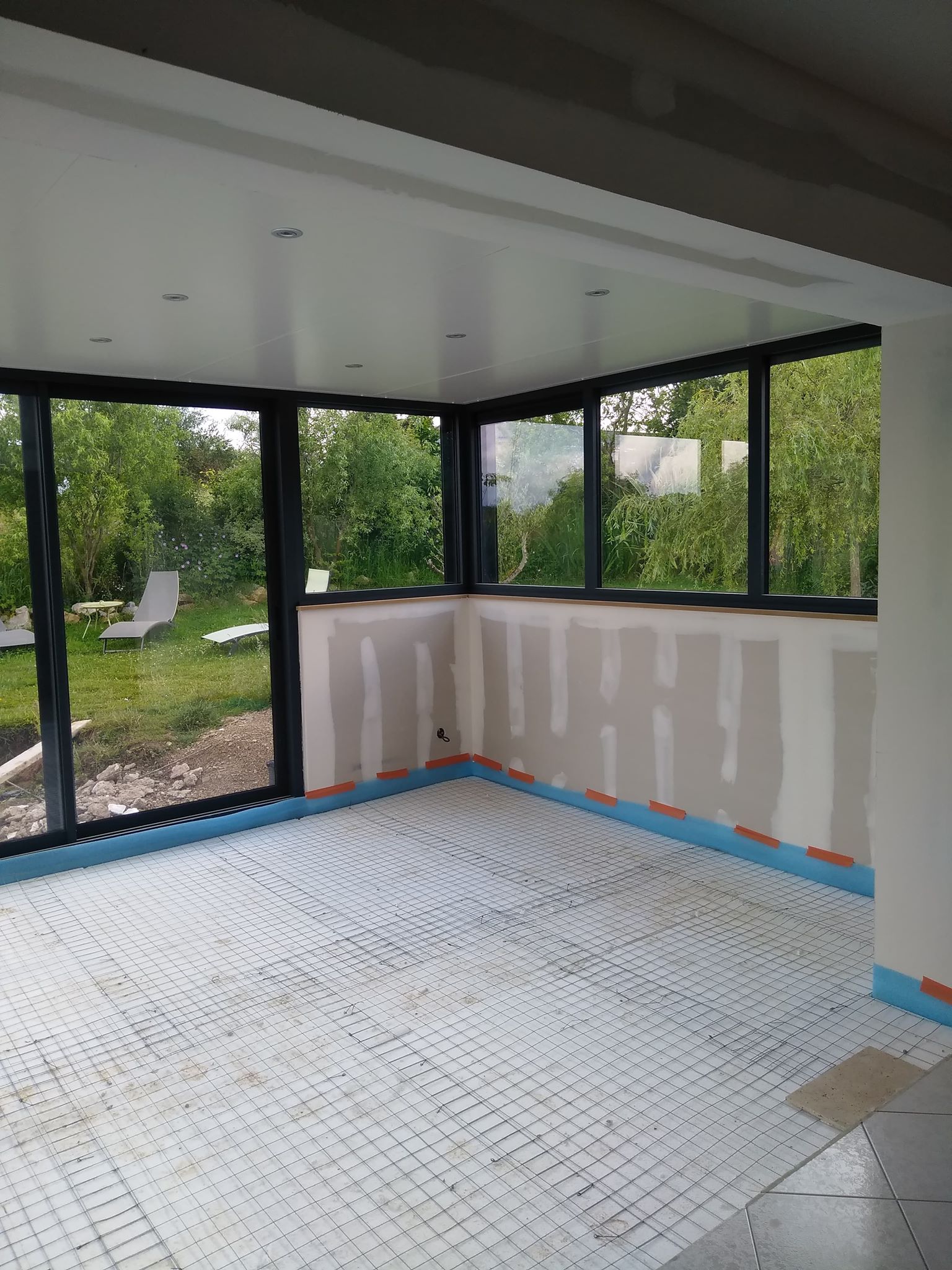

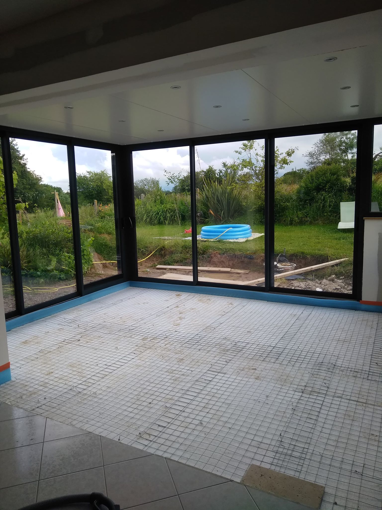

Ce matin le plaquiste est passé finir les bandes et cet après midi le maçon est passé préparer pour couler la chape demain. Après il faudra attendre deux semaines pour poser le sol (travertin).
Blh50
Messages : 55

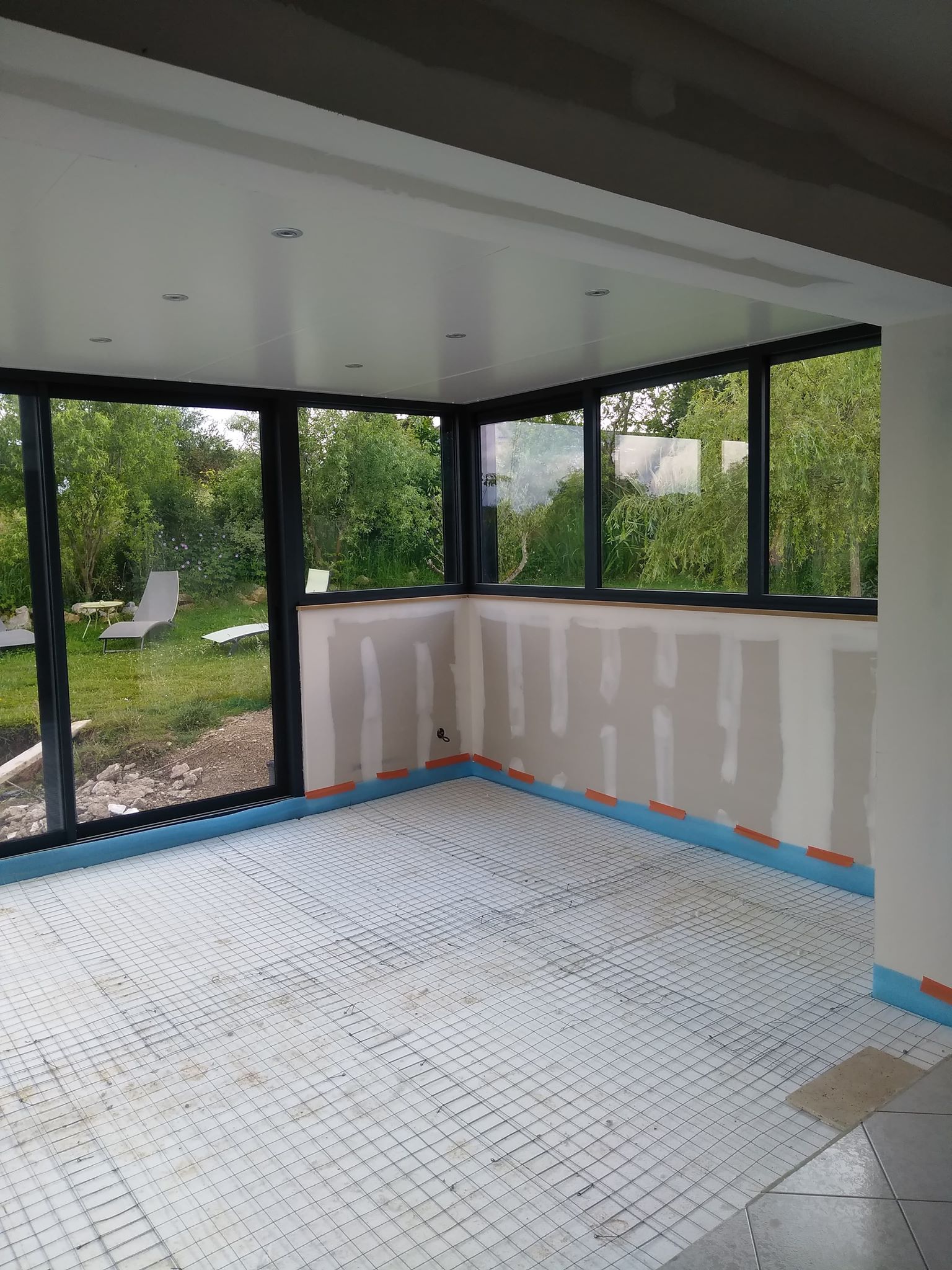

Message par Blh50 »

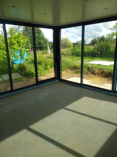

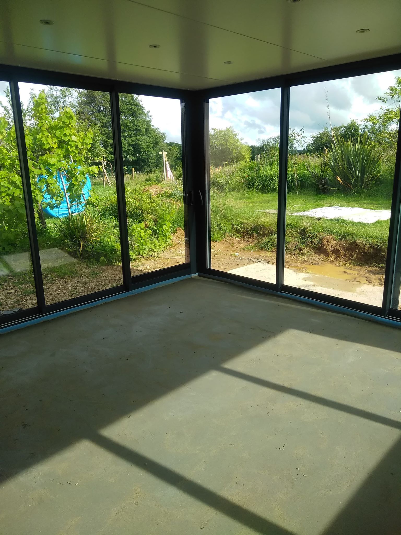

Aujourd’hui pose de chape. Plus qu'a attendre le séchage.
Ca promet un beau résultat :)

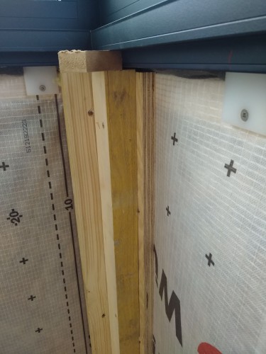

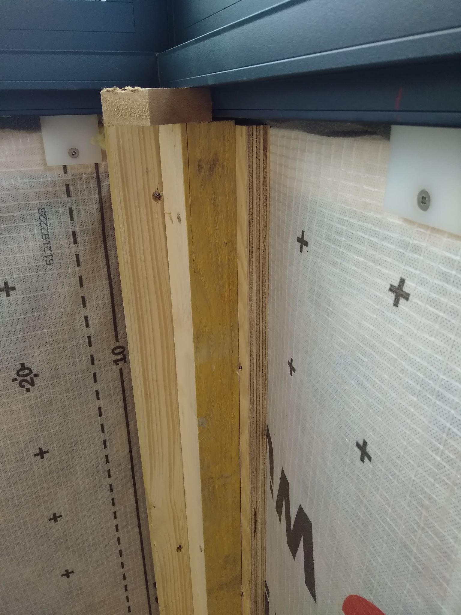

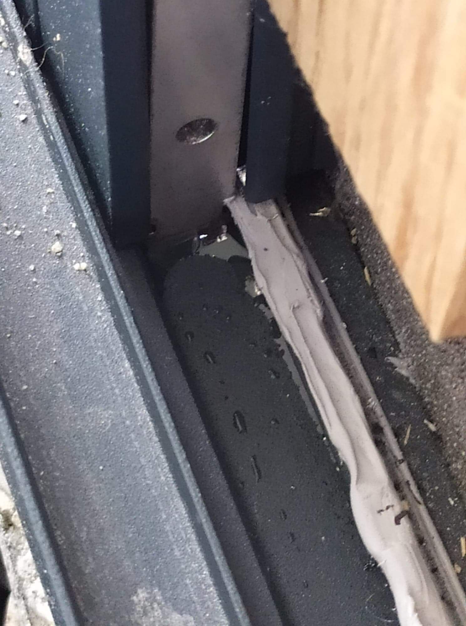

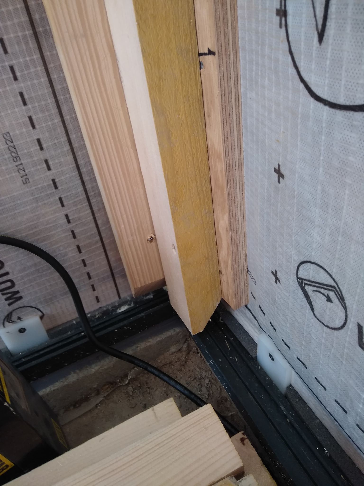

En répondant à un autre sujet, j’ai récupéré une photo où mon maçon avait scotché la bande périphérique au polyuréthane. Peut-être pour améliorer l’étanchéité :
