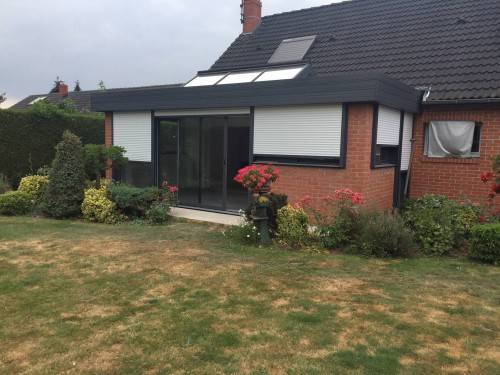

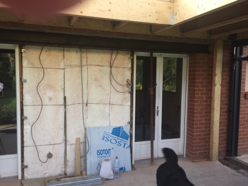

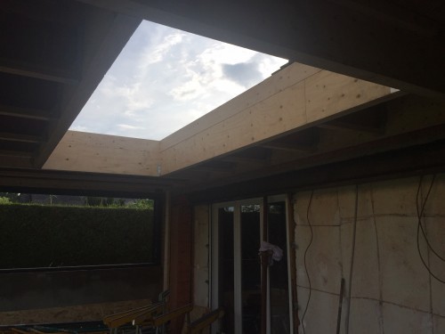

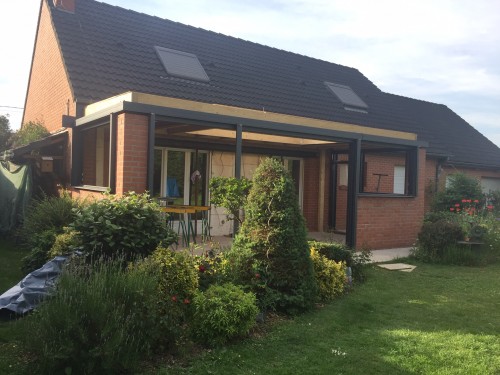

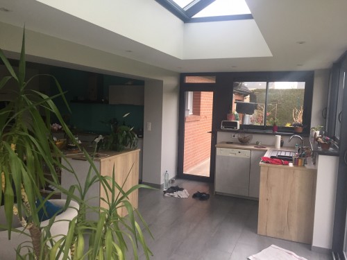

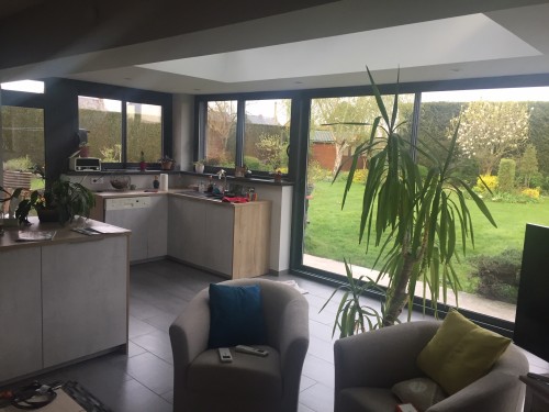

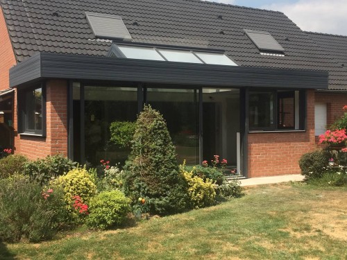

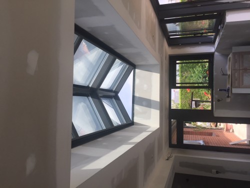

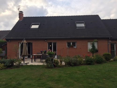

Quand verandanonyme exprime un titre de nouvelle véranda je pense qu'il entend plutôt, ce genre de réalisation, où là, à l'inverse du projet de JS Martin qui a terriblement augmenté sa facture énergétique globale, si il est bien réalisé et orienté de façon à maximiser les apports solaires, la facture énergétique globale va légèrement diminuer malgré l'augmentation de surface conséquente. Pour celle-ci 25 m², additionnés au 122 existants.
Avant
Avant
On avance :)
On avance :)
Que fais encore ce mur à cette endroit ?
Sa peut-être utile...
La verrière tubulaire en triple vitrage auto-netoyant avec un controle de facteur solaire, coef : Ug posé < 0.7 w/m²k malgré son inclinaison de 40° , parce que oui, il faut le savoir, l'inclinaison de n'importe vitrage entraîne systématiquement un accroissement de la déperdition du verre.
Un double-vitrage d'un Ug 1.1 W/m²K posé à 90°à la verticale, passe sur environ 1.7 W/m²K dans une pente de véranda classique minimale de 5° incluse, peu importe l'ossature. Si on transforme sa en coefficient R sa fait à peine 0.59 m²K/W, pour rappel la RT2012 impose à l'heure actuelle un R = 8 m²K/W, tu comprends maintenant JS Martin pourquoi tu as énormément de mal à chauffer ta pièce avec autant de verre sur le toit ? Même en heat-mirror en toiture à 5 ° de pente incluse, ta toiture est 10 x plus déperditive que l’exigence de la RT2012.
Sa c'est fait...
Sa c'est fait...
Les volets radio télécommandés en SOMFY dernier cri, domotique incluse modulable pour maximiser le confort d'été et d'hiver.
Sans se vilain mur y'a pas photo si vous me permettez l'expression...
Et une voilà ce que moi, j'entends par &quot;véranda à vivre&quot;
Et une voilà ce que moi, j'entends par "véranda à vivre"
Et nous voudrions avoir l'avis du consommateur quand à l'aspect global, je suis moi-même également preneur de tous les avis, puisque à l'heure actuelle en France le marché tend à évoluer à une allure d'un escargot, puisque la réglementation n'aura pas été ramenée effectivement à un Uv sérieux...
Gustave commence à s'entraîner sur l'extension, évidemment en low-cost dans ce type de réalisation (qui ne passe pas du tout dans la RT2020), où évidemment on en aura pour son argent, mais la reine quand à elle est à la traîne, ce qui laisse à penser que les coef Uv moyen marché de la véranda n’évolueront pas de façon significative avant 2021/2022 puisque c'est seulement au 1er janvier 2023 qu'elle sera imposée de façon rigide sans tolérance pour les low-cost...
Alors ma question, si vous aviez à choisir entre la Mercedes et la Dacia, puisque effectivement les différences de prix vont être similaires, voir même supérieures dans le cas des transformations / rénovations comme celles-ci par rapport à du neuf, quel choix feriez-vous?

Je n’ai pas de mal à la chauffer (j’ai mis le paquet en radiateurs) mais je consomme plus car en effet je n’ai pas un toit en R =8.
Sur tes photos, c’est malheureusement pareil... tu es loin du R=8 avec cet énorme verrière de toiture. Le vitrage a un R=1,4...Sans parler de la structure aluminium qui le supporte et qui est encore moins performante.

Effectivement, on est encore loin des 8 en R global de toiture, mais le puits contrairement à ce que l'on pourrait croire, ne représente que 1/5 ème de la surface intérieure totale, 3.3 x 1.2 = 3.96 m² sur une surface totale intérieure murs déduits de 6.9 x 2.85 = 19.67 m², cela est plus facile à distinguer avec la photo vue de l'extérieur.
Il n'y a pas eu à ce jour, de rajout de convecteur sur l'extension, la pièce ouverte restant très facile à mettre à une température de 21 ° cet hiver selon les dires de la cliente, puisque, toujours selon ses dires, le matin elle bénéficie d'un apport solaire gratuit conséquent, qu'elle n'avait pas auparavant, on attend de voir la facture sur un an en N+1 pour en être sur mais pour l'heure sa consommation aurait baissé malgré la surface supplémentaire, on a terminé le chantier en mai 2018, nous serons bientôt fixés ;) . Personnellement je ne tablais pas sur une baisse mais plutôt sur une hausse éventuelle dont elle était consciente. Elle a un chauffage en réversible qui fait également clim l'été, ce pourquoi je tablais sur une hausse due à la consommation de clim, avec les graphiques de consommation EDF et le compteur linky on saura bientôt si il y a une balance équilibrée dans la baisse de consommation énergie été/hiver ou si c'est un contre-balancement de l'un vers l'autre. J’essaierais dans la mesure du possible, de faire un retour factuel et visuel.
Je ne sais pas calculer le Uv moyen sur l'ouvrage avec certitude, peut-être vérandanonyme peut éclairer ma lanterne, mais j'ai procédé comme suit et tout ramener à des U plutôt que des R : les baies sont de la gamme SATIN ROAD de profils-systèmes avec un Uw moyen annoncé sur dimension CE de 1.5 W/m²K avec dv 1.04 W/m²K + warm-edge/TGI (on a utilisé celui de guardian - guardian clima-guard 1.0 - d'aspect neutre contrairement à celui de saint-gobain qui reflète jaune lourdement pour info), à transformer en Ujn ~1.4 W/m²K avec les volets (R=2.22 m²K/W), les murs en maxi-brique de 220 + gobti étanche intérieur pour limiter l'épaisseur du mur, avec un isolant collé en 100 + 10 polyuréthane (R = 5 minimum donc Uw de 0.20) faible en pont thermique puisque pas d'ossature métallique de pose, on a une élévation de 2.4 m de haut périphérique, de 3.15 x 7.5 en dimensions extérieures de projet, soit un total linéaire ~13.5 m, donc surface totale d'élévation de ~32 m² dont ~9 m² de murs (à Uw = 0.20), le sol comprends un isolant de 87 mm en polyuréthane également (R = 4 m²K/W soit un Uw = 0.25 W/m2K).
Si je calcule de façon sommaire, j'ai 20 m² de toiture à une moyenne de Uw = 0.4 puits compris , puis 23 m² d'élévation vitrée à Ujn = 1.4 W/m²K, ainsi que 9 m² de mur à Uw = 0.20 et enfin 20 m² de sol à un Uw de 0.25. Sur un total des surfaces de 72 m² d'enveloppe de l'extension hors mur maison, j'estime donc Uv < 0.7 W/m²K. Ce qui me semble être très convenable si mon raisonnement et mes calculs sont bons. Il n'y a pas non plus dans mon calcul, de prise en compte/calcul de pont thermique linéaire, qui restent très nombreux comme pour n'importe quelle construction. Certains cela dit deviennent dans notre conception, quasiment inexistant, comme celui de l'assemblage baie/chéneau/toiture puisque le chéneau est contre une sablière bois, qui pose elle sur une baie, l'assemblage des différents éléments se faisant via la sablière bois périphérique, y compris mur maison.
Si la RT (réglementation thermique) en vigueur imposait un tel Uv (Uvéranda), pour les pièces dites à vivre (ou en devenir), j'estime a moins de 5 % les confrères qui seraient capable de répondre sur le même projet, verrière de toit incluse. Dans les gros nationaux, il n'y a pour moi que concept alu qui pourrait répondre à l'heure actuelle avec un rideau thermique du puits de lumière en toiture double-vitrage, puisque baie/mur et sol seraient pareils, leur toiture étant > 9 (U ~ 0.11), verrière R ~ 0.7 / Ujn ~ 1.6 (U moyen du toit ~0.41 / les mêmes surfaces vitrées et non vitrée), le différentiel se ferait donc sur le confort modulable été/hiver mais légèrement moins efficace. Niveau prix on est kif-kif, avec un très léger avantage constaté en leur faveur. (<5%)
Envisager un Uv < 1.5 W/m²K n'est, selon moi, pas déconnant à court terme, cela est réalisable de façon constante, avec ce qui se fait et s'emploie déjà à l'heure actuelle, sans pour autant se ruiner dans l'investissement par rapport à ce qui se trouve en circulation a l'heure actuelle rapport qualité/prix/surface, surtout que l'investissement peut permettre, selon les surfaces concernées et les orientations, une économie significative d'énergie et donc un retour sur investissement croissant au fur et à mesure des années, le prix de l'énergie quel qu’il soit ne faisant que grimper.
