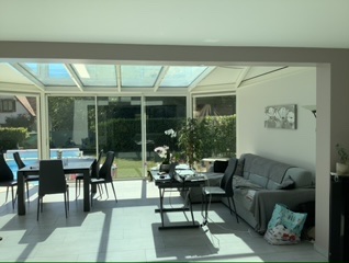

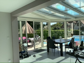

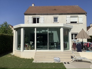

Bonjour je reviens faire un retour d’expérience sur l utilisation quotidienne de notre véranda en pièce de vie.
Et bien c’est du bonheur nous avons investi dans différents postes qui au quotidien s’avère essentiels
Verre de qualité dont heat mirror pour la toiture
Volets roulants y compris sur le toit ( permet de gérer la chaleur en été)
2 portes à large ouvertures pour le confort et la circulation de l’air
Mousse au toit de bonne épaisseur 60cm
Spots led intégrés dans les montants
Retraits des radiateurs pour remplacer par des clims réversibles.
En été impeccable je n utilise quasiment jamais la fonction climatisation froid
En hiver le chauffage climatisation fait le job mais il faut demander 23 ou 24 degré pour obtenir 20 degré et les laisser tourner en permanence pour ne pas baisser la température de la maison ( s il fait beau en hiver la véranda se réchauffe et elle se coupe lorsque la température est obtenue mais à 23 demandé c’est plus long )

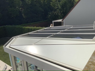

Les volets sont du Bubendorff
D’ailleurs depuis peu netatmo s’est associé avec eux et a sorti un module à 120€ pour les piloter à distance
Sauf le volet de toit qui lui nécessite un maniement précautionneux en cas de gel

On ne voit pas trop les coffres des volets roulants, c’est pas mal intégré pour les façades.
Tu as une photo du volet roulant de toiture ?
