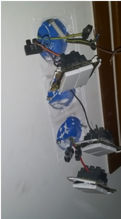

Tout d'abord, la pose de l'I.P.N. de travers avec un sinistre électrique:
