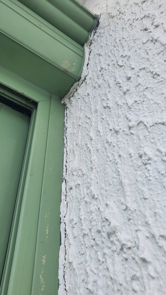

J'ai récemment acheté une maison qui possède une grande véranda, cependant depuis quelques mois je suis embêté par des 2/3 infiltrations d'eau au niveau du toit et le long des montants des baies vitrées.

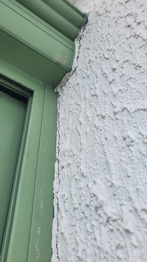

Aussi il y'a des fissures entre la maison et la véranda, je ne sais pas si c'est juste le crépis ou une réelle fissure mais en tout cas il n'y a pas d'infiltration au niveau du mur.
La véranda à plus de 20 ans donc concernant la fissure je me dit que ça aurait bougé depuis.
J'ai fait un devis par un Verandaliste qui m'indiquait que pour lui la véranda n'a pas été installé dans les règles de l'art --> la jointure entre le toit et la véranda permettrait de gagner quelques cm en hauteur mais pourrait être à l'origine des différents problèmes :
- La véranda est mal fixée donc elle penche vers l'avant et le mur fissure
- Avec le temps l'eau s'infiltre sous la tole sur le toit (cf photo ci-dessous) et donc traverse les joints abimés en dessous.
Devis : environ 3000€ pour corriger le problème (joint + poser une nouvelle fixation de la véranda pour qu'elle soit mieux fixée à la maison. Qu'en pensez vous ?
Les photos étant trop volumineuse j'ai du les upload en ligne.
Fissure :
https://zupimages.net/viewer.php?id=23/03/2tc9.jpg

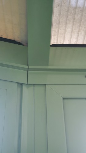

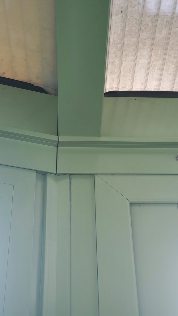

Infiltration toit (au niveau de la visse):
https://zupimages.net/viewer.php?id=23/03/gc1n.jpg

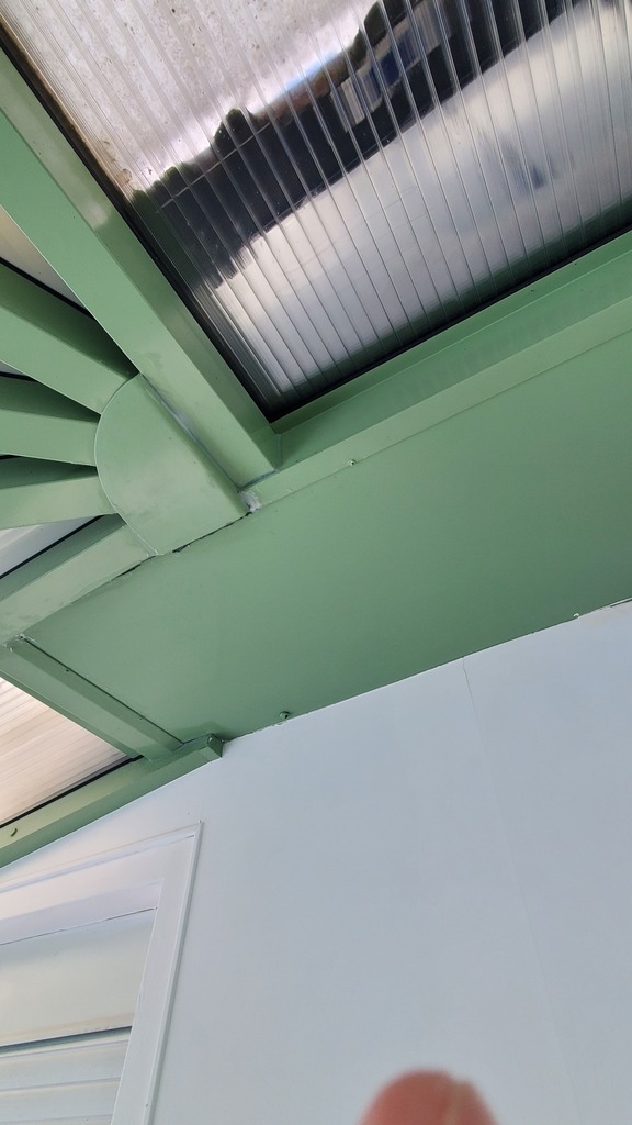

Infiltration coté fenêtre (dans le petite ecart, mais je suppose que l'eau vient de plus haut):
https://zupimages.net/viewer.php?id=23/03/tpkg.jpg

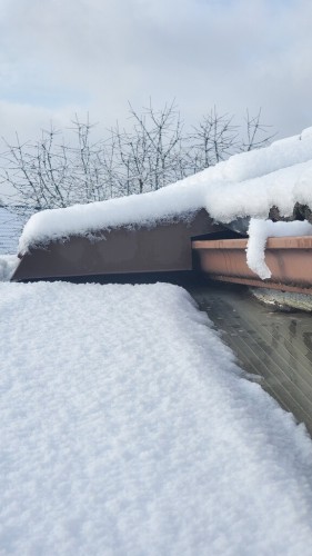

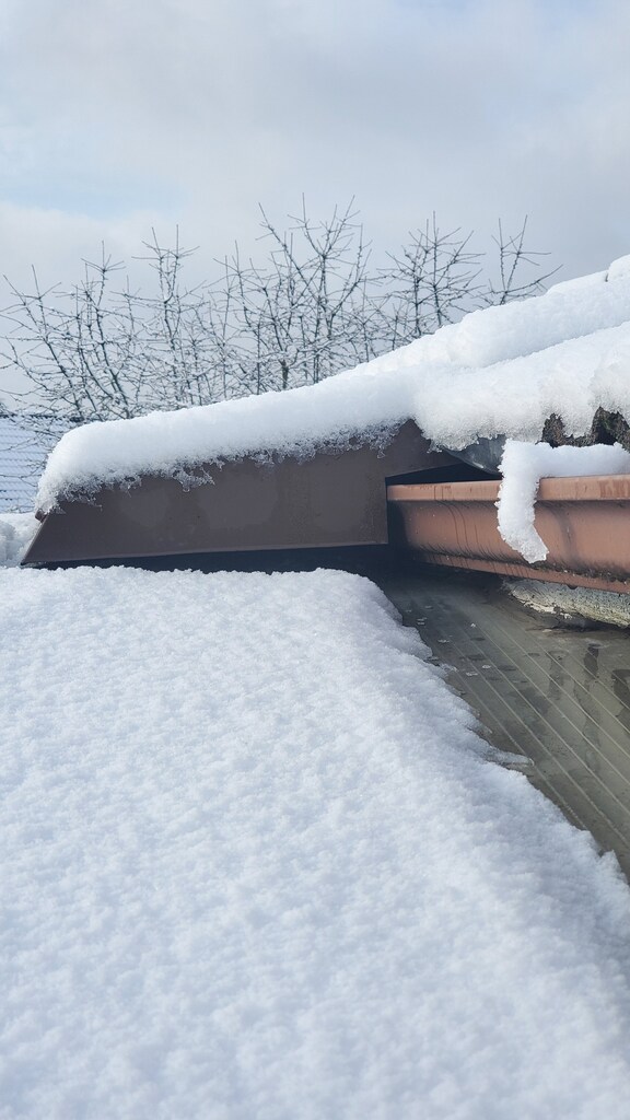

Jointure entre le toit et la véranda (le morceau de taule passe au dessus du chaineau et l'eau est censée ruisseler sur le toit de la véranda) :
https://zupimages.net/viewer.php?id=23/03/5e12.jpg
Merci par avance pour votre avis !

Tu pourrais deja refaire tous les joints silicone aux niveaux des fissures. Pour le chêneau, je ne vois pas par où cela peu passer. Un couvreur pourrait te faire un devis. Le premier à 3000€ me semble cher mais je ne maîtrise pas ce qu’il y a à reprendre.

Tout se joue effectivement au niveau des joints. Mal fixés ou de mauvaise qualité. Le diagnostic d'un couvreur vous permettra de savoir. Dans tous les cas, c'est à remplacer. Autant le faire au plus tôt pour ne pas endommager d'autres éléments.

Sur votre dernière photo je vois qu'il y a de la neige sur votre véranda. J'habite moi-même en Savoie et j'ai souvent des problèmes d'infiltrations ces derniers temps lors de la fonte de la neige, c'est une vraie galère car potentiellement l'eau peut venir de partout mais je ne constate pas de fissures apparentes

Je pense pour ma part que le plus important est de s'assurer que les joints ne laisse pas filtrer de l'eau. Après, quand c'est hors de portée faire appel à un professionnel.

Je commencerai par cette rénovation des joints.
Il faut le faire quand tout est bien sec (pas simple avec les averses actuelles).
