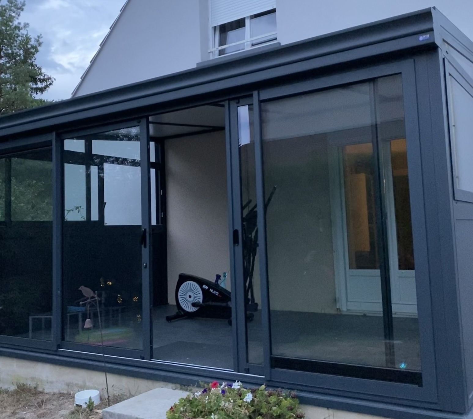

Je possédait une véranda de 1985 en simple vitrage, j’ai décidé en 2021 d’en faire poser une en Alu.
Visite de plusieurs artisans, on me vend une nouvelle pièce à vivre clef en main, du rêve plein la tête….
Je signe pour 20000€ une véranda Akena en Alu de 13m2, de chaque côté des sous-bassement en alu 7016 de 1,20 de haut et des fenêtres coulissant au dessus, et sur la face avant 2 vantaux fixe et 2 porte coulissante.
Le toit en panneau sandwich de 66mm, double vitrage securit.
Mais voilà rattraper par la réalité… 9h du matin 14* dehors, 29*dans la véranda… et là je parle du mois d’avril…
Au sol je pose des plaque de polyuréthanes Soprema et un sol en pvc clipsable…. Une connerie de plus les lame de pvc son Hs, gondolées, déformées…etc.
Je fais passer un artisant et engie pour un devis climatisation, le premier super confiant, le deuxième dépité et me dit que c’est complexe et que je vais payer une fortune en électricité .
Semaine dernière je suis monté à 45*…
Alors que faire ??
Je vais enlever le sol et poser un parquet stratifié, je veux pas de carrelage, j’espère ne pas faire une enieme connerie..
Pour la température je fais quoi ? Store ? Intérieur ? Extérieur ?
Rideaux ? Volet électrique extérieur ? Store de toit ? Pose d’une Clim réversible ? Combien va t elle me couter par mois ?
Les grande baie vitre sont exposé au soleil de 8h à 16h, après je suis à dijon pas à Marseille…
Je suis tellement déçu que la véranda n’a pas bougé depuis Avril, il n’y a rien dedant mise à part mon désespoir…
Pouvez vous m’aider ? Faut il remettre 20k€ ?
Merci pour vos conseil :cry:

29°C dans la véranda dès 9h du matin en avril, le toit est si bien isolé que ça ?! il y a une séparation entre ta véranda et ton salon ?
Pour ma part, je te conseillerais des volets roulants extérieurs, c'est le mieux pour empêcher la chaleur de rentrer et éviter l'effet de serre. Le carrelage est aussi plus durable. Par contre si tes dalles pvc sont gondolées, n'y a-t-il pas un soucis d'isolation du sol ? l'humidité remonte ?
Semaine dernière quand tu avais 45°C, il faisait combien dehors ?

En avril oui 29* a 9h du matin après c’était à notre réveil donc maison exposé au soleil et toutes les fentres fermées.
Mon toit est en panneau sandwich de 66mm d’épaisseur occultant blanc intérieur/extérieur
Il y a le mur de la maison et une porte fenêtre en double vitrage qui sépare mon salon de la véranda.
Mettre des volant roulant sur toute les surfaces vitrées ?
La grande baie fait quand même 5m de long tout cela va le coûter encore une fortune…
Pour le sol il se compose comme cela, dalle béton >> vieux carrelage>> film pare vapeur>> dalle de polyuréthane récticel de 5cm , je ne ferai pas de carrelage car je ne sais pas le poser, le parquet reste plus dans mes cordes
Re: Clim / chauffage / soleil au secours !!
Mettre des volets roulants implique trop de changements maintenant. Ils sont intégrés dans les chenaux.
Vu les températures annoncées, il n’y a pas eu de réflexion sur les vitrages verticaux exposés au soleil. Certains auraient sûrement mérité un contrôle solaire (voir lexique de ce site).
Mettre des stores intérieurs ne changera pas grand chose.
Le plus efficace sera d’étudier l’environnement de ta véranda : est-il possible de planter un arbre qui ferait de l’ombre l’été mais pas trop l’hiver ?
Tu as gardé une séparation : tout va bien ! Tu seras heureux des apports de chaleur lorsqu’il fera froid. L’été, ta véranda servira moins et tu la ventileras en laissant les fenêtres ouvertes et la porte de séparation avec ta maison fermée.
Pour le sol, apprend à poser du carrelage, ça sera le plus durable. Avec les variations de températures, le bois va beaucoup travailler… Un lino peut aussi faire l’affaire.
