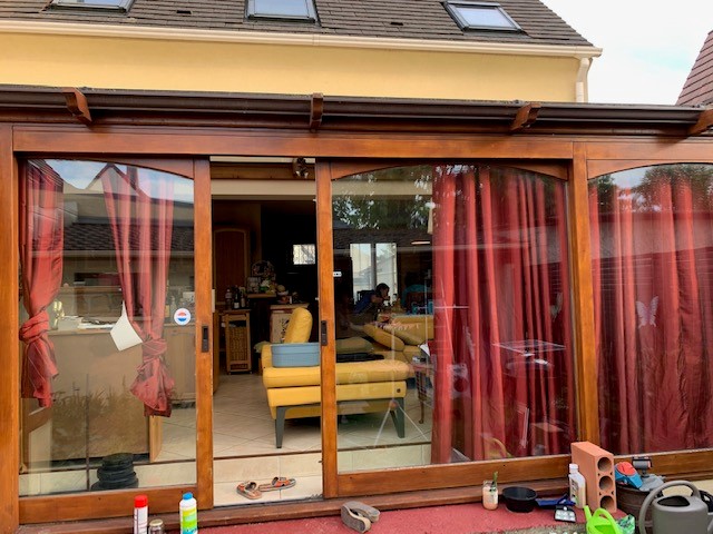

Je me permets de vous contacter car j'aurai besoin d'un retour d'expérience de personnes ayant effectuées une renovation de leur veranda en region parisienne et pourquoi pas me recommander une société serieuse
J'ai donc acheter une maison en region parisienne à Tremblay en France (limite 93 et 77 ) avec une veranda construite dans les années 2000par Sty Deco dans le 77 qui n'existe plus
Comme vous pourrez le voir dans la photo jointe celle-ci fait partie d'une extension de la maison et est chauffée par plancher chauffant
Je souhaiterai la faire renover car il y a des courants d'air en hiver assez froid provenant à priori des côté en haut ,de la condensation à l'interieur sur le bois en hiver ( solution provisoire mis en place d'un petit chauffage d'appoint avec ventilateur ) , un bruit d'enfer sur le toit ! quand il pleut et une chaleur étouffante l'été , donc rien de spécialement grave car pas de fuite à l'intérieur

Bonjour, les vérandalistes vont surement te proposer de démonter celle ci et d'en remettre une neuve mais c'est peut-être pas une mauvaise idée ? En région parisienne il y a SAVE qui a bonne réputation sur le forum.
Messages : 703
Re: Recommandation d'un bon verandaliste pour une renovation
En bois, c'est très joli. Cette véranda avait du coûter cher.
En effet, il sera sûrement difficile de trouver un vérandaliste prêt à s'engager sur une décennale sur des rénovations assez conséquentes. Peut-être est-il envisageable de commencer par des réparations très simples. Si le froid vient du rail, je ne suis pas sûr que tout remplacer change grand chose. il faut savoir qu'on peut remplacer les joints brosses sur les coulissants.
Par contre, la maison possède une VMC je pense ? la véranda comporte-t-elle une grille d'aération ? Si non, cela peut expliquer les problèmes de condensations. Il est peut être envisageable d'en poser une.
Le toit est en polycarbonate ?
