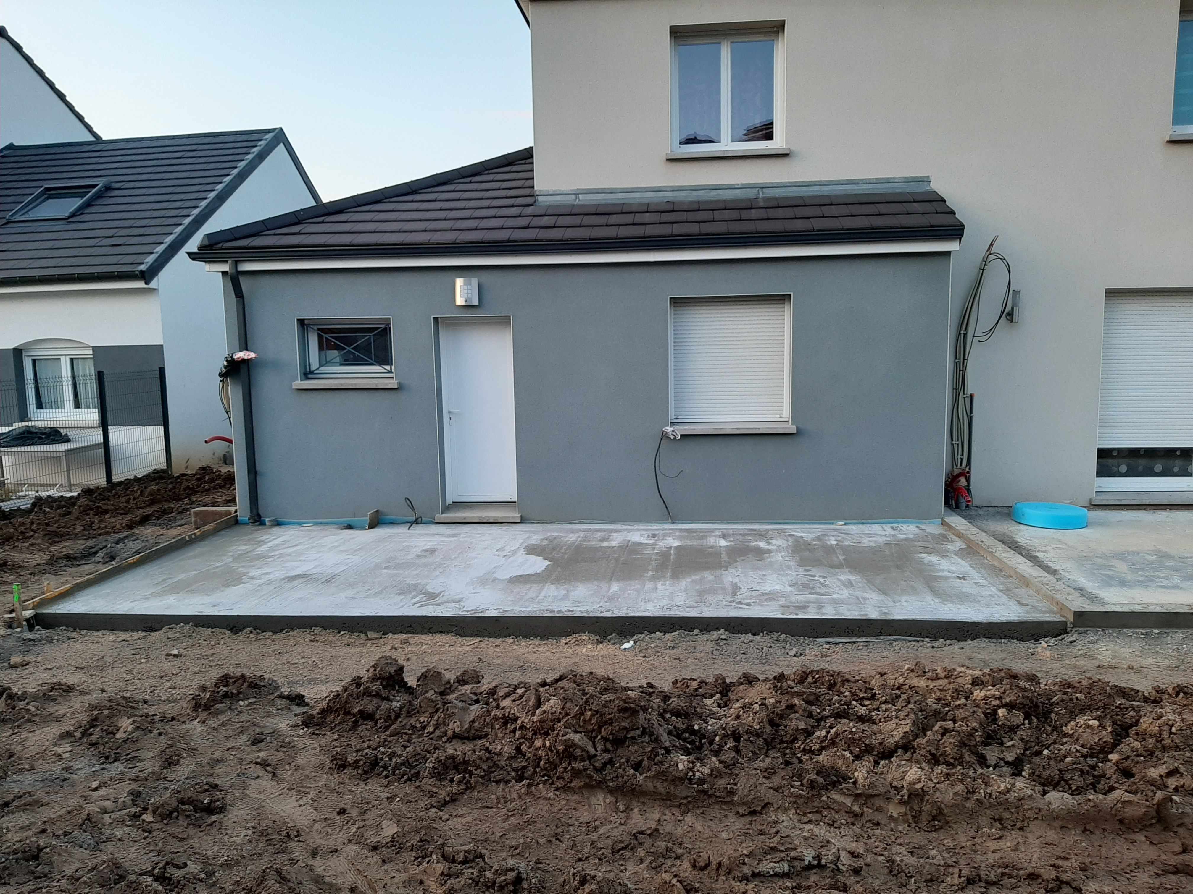

Pour notre part, la partie maçonnerie pour la veranda et pergola est terminée.
Voici un aperçu:
A gauche, la dalle pour la future terrasse\pergola:
A droite la future véranda, son muret et sa semelle pour les coulissants.
Les câbles à gauche de la double porte fenêtre sont les cuivres de la clim (qui passent sous la semelle et future dalle terrasse), son évacuation d'eau et les gaines électriques.

Merci pour les nouvelles ! le travail a l'air très propre jusqu'à présent. Les travaux semblent bien partis.

De ton coté, je vois que tu as bien travaillé : muret, surbau et dalle de la pergolas ! Ca va être magnifique.

js-martin a écrit :De ton coté, je vois que tu as bien travaillé
Non je supervise comme maitre d'oeuvre, c'est notre paysagiste qui fait tout.
J'ai justement la visite du directeur technique de la veranda et pergola jeudi matin pour contrôler que tout est fait comme il l'a demandé.
Je croise les doigts.
