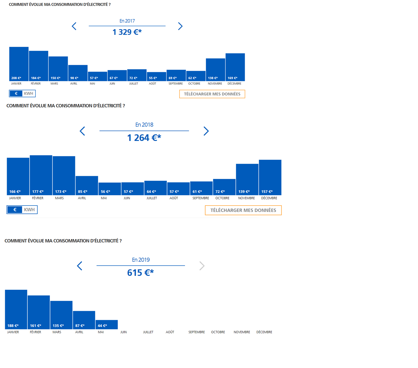

A tous installation veranda fin aout 2018 facture EDF mai 2019 = -82 euros comme quoi la véranda bien exposé avec une bonne conception n'est pas un gouffre financier! je vous joins mes petits graphiques EDF.
Bonne journée,

Merci pour le retour !
J'ai également constaté des économies non négligeables malgré les augmentations de l'électricité depuis 2016, et pourtant ma véranda est toute petite (mais elle fait toute la largeur de l'appartement et couvre toutes les fenêtres côté sud). au delà des chiffres, on le constate aussi : c'est agréable de voir un rayon de soleil en hiver chauffer rapidement tout le salon :)
Re: devis veranda rideau 62
Oui, c'est vrai que les apports thermiques gratuits sont une aubaine et reduisent le cout de chauffage lorsqu'il fait froid.
C'est pour cela qu'il faut garder une séparation entre sa véranda et le reste du logement pour jouer avec ces apports solaires (hier, avec la chaleur, je ne voulais pas des apports gratuits 8-) )
