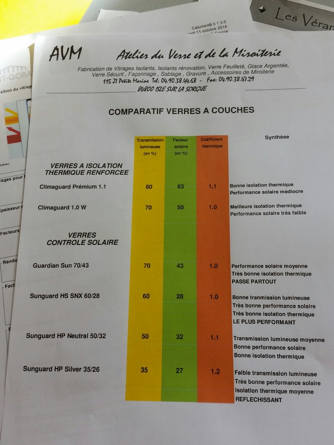

J'ai demandé au vérandiste de me donner les différentes caractéristiques des verres utilisés. En facade il s'agit du Climaguard 1.0 W et en toiture le Sunguard HP Silver 35/26.
Je vous mets les caractéristiques ci-dessous détaillée (attention le TL et le FS c'est pour un verre, le coéfficient thermique est pour l'ensemble en double vitrage).
Cette question est importante pour nous car nous avons vraiment peut de perdre de la lumière l'hiver (surtout quand il y a des jours gris) et du coup perdre notre lumière dans la pièce attenante. On partait donc dans l'idée de mettre ce verre sur 3,3 mètre de larges sur les 5 au total que font la toiture, et le reste en thermotop (55 ou 32 mm, pas sur qu'il y ait un intéret à être en 55 vu que seulement 30% est en thermotop).
Travaillant avec ce miroitier, il ne propose pas de verre de toiture plus performant... Est-ce vraiment problématique ?

Pour le vitrage vertical, cela me semble pas mal. Attention, si le soleil d'été tapera sur ce vitrage, la veranda va vite chauffer sans contrôle solaire.
Pour le vitrage de toiture le 60/28 me semble plus adapté si ta priorité est la luminosité : plus de lumière et bon contrôle solaire. Il faudra impérativement penser aux stores pour limiter l'éblouissement l'été. Je mettrais du verre sur toute la toiture comme je te l'ai déjà dit. Si tu veux mettre des panneaux sandwichs pour assombrir, choisi plutôt le 55mm qui est le minimum aujourd'hui.
