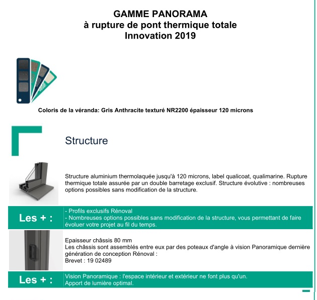

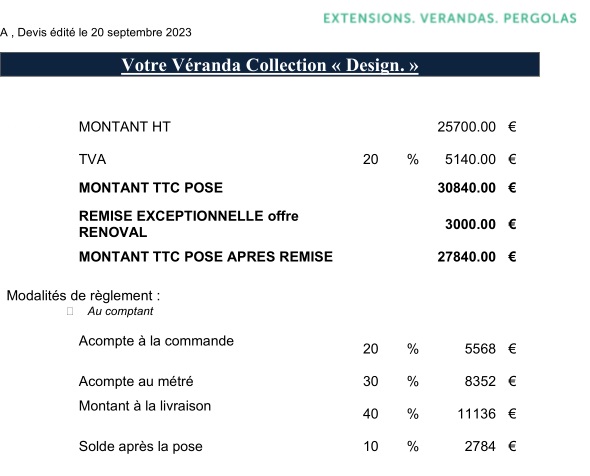

Nous habitons en Alsace vers Colmar.
Nous souhaitons agrandir notre espace salon en y adossant une veranda dont la surface ferait 20 en m²)
Nous avons une une proposition de Prisme Veranda pour un total de 52000€
Comprenant :
27840€ véranda marque Renoval
19124 maconnerie via la société Murat
5462€ volet roulant marque Bubendorff
Sachant que nous ne sommes pas du tout bricoleur et qu'on n'y connait absolument rien.
C'est eux qui se chargent de tout installer et poser.
Voici les photos des devis.
Est-ce que ça vous semble correct qualité/prix ?
Connaissez vous les sociétés indiquées ?

Re: Devis - 68 - 20m2 - Prisme Veranda
le tarif est un peu élevé pour la partie véranda je trouve avec les volets roulants.
Chez akena pour 18m2 + 8 de pergola j'en ai eu pour 21K avec volet roulant. Pour la partie maçonnerie c'est cohérant surtout avec l'IPN.
Il faut voir les avis pour les entreprise (sur google).
C'est un super projet, prévoir une climatisation réversible
Bonne construction !

Oui, c'est un peu plus élevé qu'il y a un an, mais il faut tenir compte de l'inflation (l'aluminium a beaucoup augmenté).
Le trois vantaux apportera un point thermique : c'est bien de le savoir. Si tu peux mettre un deux vantaux ou un quatre, tu auras moins de déperditions.
Le double vitrage est basique. Tu peux gagner 10% en prenant un vitrage Ug=1.0
C'est complet au niveau du devis maçonnerie : tout semble ok.
